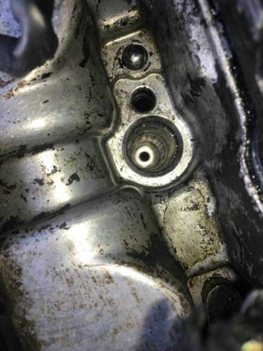

Problem hatte ich auch.
Beim Kaltstart hat es kurz aber massiv aus einem Auspuff geraucht. Dann war der Rauch weg. Ebenso wenn ich ein zwei Tage keinen Kick Down genutzt habe kam dann oft eine riesen schwarze Wolke heraus. Dann jedoch nicht mehr. Und den Diesel-Abgasgestank bekam ich auch nicht los...
Nun weiß ich warum: Bei mir hat eine Dichtung des Injektors geleckt. Dort kam viel Abgas heraus und hat eine größere Kokshalde um den Injektorund den benachbarten Injektor hinterlassen hinterlassen.
Somit habe ich das Teile einmal demontiert. Mit einem Schraubendreher und einem kleinen Hammer hab ich große Verkokung mechanisch entfernt und alles erst einmal frei gemacht und mit Pressluft weg geblasen. Damit man sich nicht alles mit dem schwarzen Dreck versaut, besser rech und links mit einer Decke alles wie in einem OP Saal abdecken. Mit speziellem Einspritzdüse Injektoren Reiniger Löser 400 ml von Pro Tec (hab ich in einem Beitrag gefunden) ging der Injektor super heraus, ohne Abziehhammer nur mit einer Zange angepackt und nur wenig rechts und links verdrehen und nach oben weg ziehen. Millimeter um Millimeter und dann wurde es leichter. Ich fand allerdings keinen Dichtungsring mehr. Vermutlich hat eine Werkstatt das Teil schon einmal demontiert und dabei das Gewinde in Ar... gemacht. Sie war wohl zu faul das nachzuschneiden und hat einfach den Kupferring weg gelassen, damit der Injektor tiefer sitzt und mit der Dehnschraube nur die letzten 3 Gewingegänge genutzt... Absolut stümperhaft. Ich hab nun das Loch aufgebohrt und eine Gewindehülse eingesetzt und wieder einen neuen Kupferring eingesetzt, dachdem ich die Dichtungsfläche mit einem Fäser gesäubert habe. Alle Teile kann man günstig im Web erwerben. Jetzt ist alles wieder dicht. Er raucht auch nicht mehr.

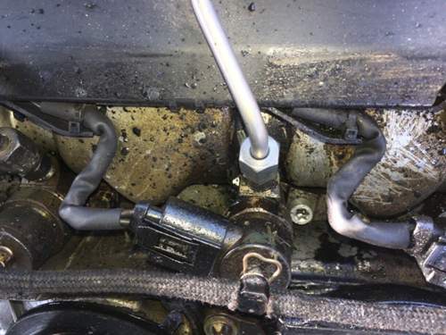

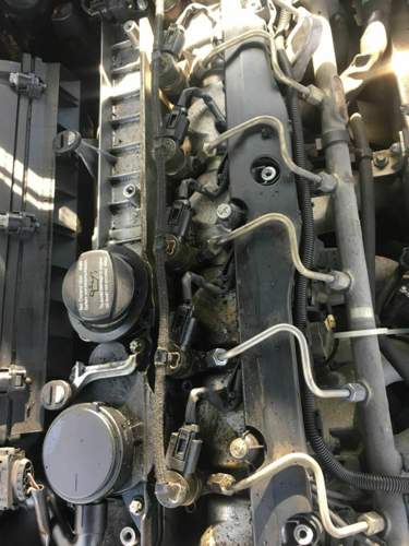

Themenstarteram 23. August 2017 um 13:06
Ich denke ich habe die Ursache gefunden.
Weiß aber leider nicht genau welcher der Injektoren nun undicht ist.
Kann man das irgendwie auslesen oder messen?
Fahren tut er eigentlich ganz normal halt nur das er sehr nach Abgasen stinkt. Ist das schädlich so noch zu fahren ?
Was würde die Reparatur ungefähr kosten für ein neuen Injektor?
Themenstarteram 23. August 2017 um 13:07
Es sieht aus als währe der 2. von vorne undicht kann man aber nicht genau sagen weil der Ruß sich vom 1. bis zum 3. injektor abgelagert hat.
