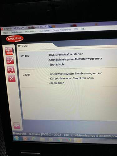

Der einzige Fehler im fehlerspeicher. Vielleicht ist es von da. Weiss jemand was das genau zu bedeuten hat?
A0015401517
Sollte der sein aber ob der das
Macht?
