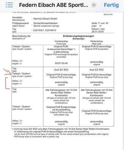

Welches original Fahrwerk war/ist verbaut? Ich habe das „normale„ S3 Fahrwerk (nicht adaptiv) mit Eibach Sportline und da mussten die Anschlagpuffer gekürzt werden!Wurde beim Einbau vergessen und dadurch sehr unangenehm und holperig. Nach dem kürzen besser als Serie. Beim adaptiven ist das an der Vorderachse nicht möglich, da sie im Dämpfer integriert sind.

Habe das „normale S3 Fahrwerk“ drin mit Serien anschlagpuffern. Steht auch im Gutachten so drin, oder vertue ich mich? (Siehe Anhang Bild)
