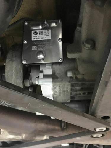

38 Monate, 90 000 Km, Schlupf an der VA.
Fahrzeug seit gestern beim 🙂. Förderleistung der Pumpe unzureichend... Ablagerungen im System. Herstelleranweisungen nach Ansicht von Fotos: System reinigen/spülen.

@Gummihoeker schrieb am 15. November 2016 um 21:25:34 Uhr:
Versuche die Pumpe wieder zu bewegen ihre Arbeit zuverlässig aufzunehmen scheiterten. Neuteil wurde bestellt und in Rückstand genommen.

Neue Haldex ist drin, incl. der Steuerelektronik.... Auf trockener Straße gibt es keinen Schlupf mehr..!
Index reiche ich noch nach.
Grüße Ralf
Hier wie versprochen der Index.
Grüße Ralf

@Gummihoeker schrieb am 30. November 2016 um 19:03:28 Uhr:
@Gummihoeker schrieb am 29. November 2016 um 16:41:02 Uhr:
Als Werkstatt-Ersatzwagen fahre ich kostenlos einen schicken A4 TDI, der nicht so gut in der Hand liegt wie mein Quattro.
Fortsetzung folgt...
Neue Pumpe ist montiert und Quattro-Antrieb arbeitet wieder zuverlässig. Abwicklung auf Kulanz - Inanspruchnahme der Garantieverlängerung nicht erforderlich.
