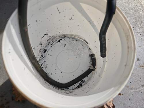

Blaue Teilchen konnte ich keine finden, nur schwarzen Schmodder.

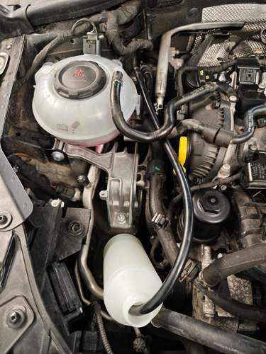

Hab den Schlauch zur Hochdruckpumpe mal ausgebaut und mit Druckluft durchgeblasen. Ergebnis ist denke ich eindeutig.
Vom Tank kommt vorne sauberer Kraftstoff ohne Verunreinigungen an, daher gehe ich davon aus, dass es auch nur die Gummischlauchleitungen betrifft und die Hartplastikleitungen vom Tank her bis zum Motorraum in Ordnung sind.

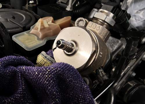

Kann es nicht auch sein, dass du die Hochdruckpumpe nun erneuern musst, weil diese nun verstopft ist?
Ja die hatte ich sowieso schon zuhause da ich erst gedacht hatte, dass die im Eimer ist.
Als ich dann wechseln wollte, kam mir der Schmodder entgegen.
Glaub auch nicht, dass man die alte Pumpe dann restlos sauber bekommt. Aber an den Pumpen-Ausgängen war zumindest keine Verschmutzung zu erkennen, hat sich dann alles am Eingang gefangen.

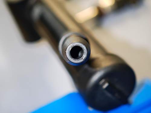

Ums noch für die Nachwelt festzuhalten:
Wie befürchtet hat sich auch der Schlauch von der Hochdruckpumpe zur Saugrohreinspritzung aufgelöst.
Mal sehen ob hier eine Reinigung möglich ist...
Ansonsten kommen nun noch neue Einspritzdüsen und ne neue Einspritzleiste auf die Einkaufsliste...

Hatte mir ja mit nem Universalschlauch ne "Versuchsapparatur" gebastelt. Wie schon geschrieben kommt vom Tank her sauberer Kraftstoff im Motorraum an. Das Bild oben mit dem weißen Eimer, das ist alles was der Original Schlauch zur Hochdruckpumpe ausgekotzt hat.
