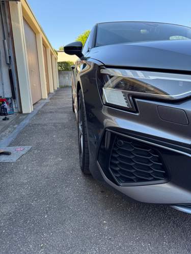

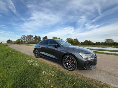

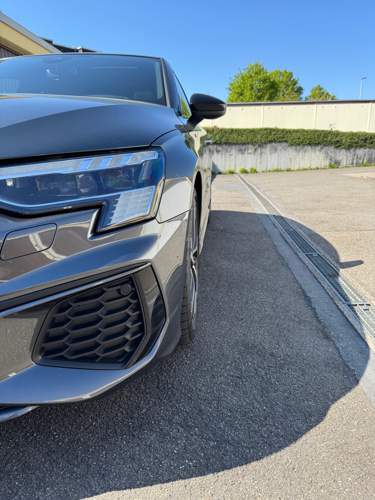

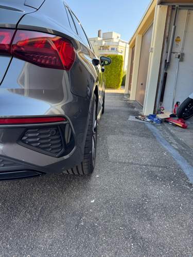

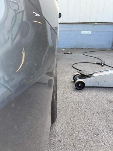

Ich habe bei meinem S3 FL auch Spurplatten drin. HA/VA pro Achse 20mm. Fahrverhalten viel stabiler bei hoher Geschwindigkeit, so wie Du schon geschrieben hast. Mit den 30mm Spurplatten damals bei meinen S5 B8 hatte ich große Probleme bei Spurrillen. Der war echt sehr unruhig. Beim S3 ist alles geschmeidig und ruhig
hab jetzt vorne 12mm und hinten 15mm pro Seite. Verbaut sind die 19 Zoll OE Räder von Audi.
Einmal ein Foto mit und einmal ohne Spurplatten. Fotos sind von hinten fotografiert.
Gezeigt wird die Hinterachse.
Und noch ein Verständnis Bild der H&R Auflage zu den Radhausverbreiterungen.
Beim Audi S3 sind sie serienmäßig verbaut.
Bei der Auswahl 12/24VA und 15/30HA sind diese zwingend vorgeschrieben in den Achsen Y und Z.
Oder halt durch Tieferlegen oder weiten der Kotflügel herzustellen.
