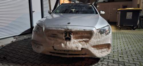

Hallo Zusammen,
ich kenne mich mit Schneeketten nicht aus und habe mich hier registriert, da ich fundierte Hilfe suche. Nach mehreren Tagen der Googlesuche konnte ich mir nicht die Frage beantworten, ob und welche SK ich am besten besorge, wenn ich demnächst in den Norden Norwegens aufbreche. Keine Alpin-Fahrten - ich habe dort einige Zeit zu tun und muss mit Schnee rechnen. Will diesem aber etwas mehr anbieten als 4x4 und gute Laune - wenn ich schon keine Spikes habe. Glaub nicht, dass ich sie wirklich brauche, aber ich hätte sie lieber dabei.
Mein Problem: Mir wird der Unterschied zwischen den 30€ Ketten und den 900€-Sätzen nicht klar und an anderen Stellen wird gleich ganz von Ketten beim AT geraten. Davon mal abgesehen, dass ich so gut wie nirgends was passendes in der Größe finde. Was meint Ihr denn? Gibt es einen Kauftipp?
Liebe Grüße
Pille
