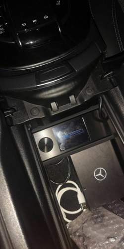

Ich sage nur Danke an Ruediger fuer die fachkundige Beratung und lasse mal die Bilder sprechen...
26 Lautsprecher 18 DSP Kanaele, Endstufe Helix V12 Mittel/Hochton, Endstufe P Six MK2 Baesse und Sub.
P.S. Eingebaut habe ich es, eingestellt der Ruediger.

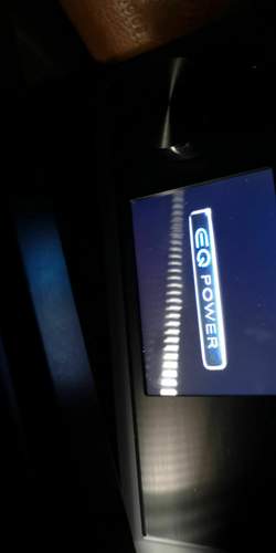

Ich möchte ein wenig zur Projektierung ergänzen. Zielsetzung war, aus einem "normalen Radio" ohne Burmester Soundsystem per Lichtleiter befeuert, das klanglich maximal Mögliche heraus zu holen, und die klangliche Performance des Burmester Highend Systems, das man ja bei dem Modell für ca. 6000.-€ mit bestellen kann, deutlich zu toppen.

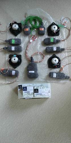

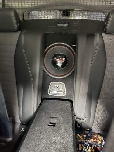

Dreh und Angelpunkt war der erst seit kurzem lieferbare Most 150 Adapter von Audiotec Fischer, der aus dem Mostbus Signal des Radios die erforderlichen analogen Signale gewinnt. Dieser steuert dann per Chinch / und /oder SP/DIF Kabel die Quellsignale in den V-Twelfe von Helix als "Master". Im Master wird das Signal dann auf die einzelnen 12 Mittelhochton und Kickbass Lautsprecher in den Türen, Center Front, Center Front High, 2x Decken Mitten(Voice of God) und 2 Rear Highs, sowie 2 Rearfils zu verteilen. Die Bässe sollten dabei eigene leistungsfähige Endstufen bekommen, also per P-Six. Der befeuert mit 4 Kanälen die 2 Frontbässe VL und VR mit je 2 Schwingspulen, und die beiden Freeair Bässe in der Hecksitz Rückwand und im Fahrzeugboden.

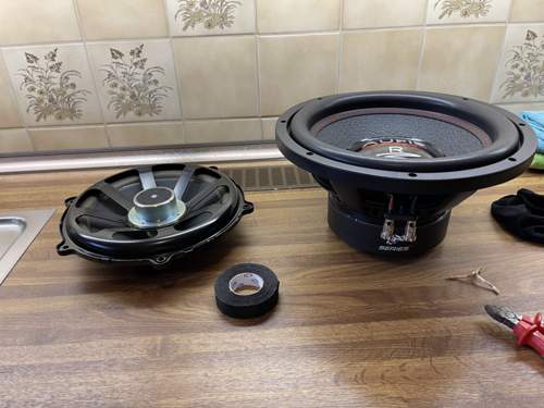

In die Türen kamen die im Porsche Burmester Soundsystems verbauten 10er Mitteltöner, mit meinen Signatur Highend Weichen, die einen brillanten und linealglatten Frequenzgang zusammen mit den Helix C-1T Hochtönern zaubern. In den Türen wurden zusätzlich die 15er Kickbässe verbaut. Vorne wurde als "optisches" Zugeständnis statt der Helix C-1T der Mercedes Burmester Hochtöner verbaut. .... wegen der schönen Lämpchen, und dem heraus fahrenden Hochtöner. Klanglich war das nicht meine erste Wahl, weil der HT schlicht bei 15.000 Hz schlagartig aufhört Musik zu machen, aber manchmal muss man eben auch "Zugeständnisse" machen. Er ist halt totschick! Durch diese Option konnten ich die Trennfrequenzen der Türsysteme anders als sonst üblich verteilen. Den Kickbass ab 80 Hz bis 400 Hz, die Porsche Mitteltöner von 400 Hz bis 3,2 KHz, und die Hochton Spiegeldreiecke vorne ab 4,2 KHz. Die so erzielbare Leistungssteigerung aller Türsysteme der Fronttüren ist so eklatant,... das hat sich unbedingt gelohnt!
Alle anderen Komponenten wurden so ausgesucht, dass sich im Auto nach dem Einmessen eine traumhaft gut wirkende Bühne und Räumlichkeit einstellt. Müßig zu erwähnen, dass die gewaltige Bassperformane jenseits all dessen ist, was man jemals in einem W/S213 hören konnte. Die 2 Frontbässe mit ihrer Doppelschwingspule laufen ab ca. 35 HZ bis 150 Hz, die beiden Subs im Heck von 15 bis 65 Hz. Jede einzelne Endstufe der P-Six treibt je eine Wicklung!
