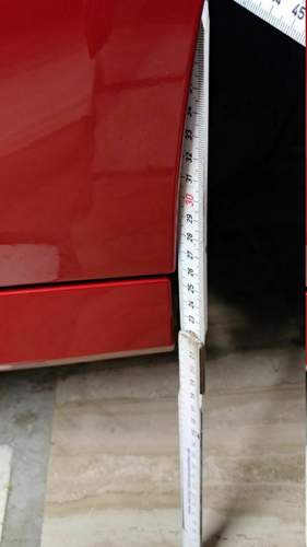

Ich habe eine Frage zu meinem S213 AMG Line:
Ich werde das Gefühl nicht los, das meine Auto irgenwie "zu hoch" liegt, also - mit anderen Worten - das Gegenteil von tiefergelegt.
Habe im Herbst einen neuen S213 AMG Line gekauft (19" Standardfelgen der AMG Line).
Wenn ich den etwa mit dem W213 Avantgarde (17"😉 eines Arbeitskollegen vergleiche scheint mir der Abstand zwischen Reifen und Kotflügel bei meinem deutlich größer zu sein.
Ich hab zwei Bilder beigelgt, die das illustrieren. Bin für Eure Meinung dazu bzw. für Vergleichsdaten dankbar. Um das auch wirklich quantifizeren zu können hab ich ein Lineal flach auf den Reifen gelegt und den Abstand zwischen dem Lineal und dem Kotflügel gemessen. ca 5,5 cm.
Da man mir das Auto bei der Übernahme sowohl mit zu großen (nicht typisierten) Reifen übergeben hat und diese noch dazu hinten und vorne verkehrt montiert waren bin ich mittlerweile etwas "suspicious" was das Thema Reifen betrifft. Diese Probleme wurden mittlerweile natürlich korrigiert.
Danke EUch und Lg,

ah sorry, jetzt check ichs
Du hättest nie den Code 485 als Fahrwerk bekommen dürfen, dass wird spannend
Aber betrachte es mal positiv, du fährst wahrscheinlich ein Unikat, aber im Ernst, Händler informieren und dann zusehen was da gemacht wird, wahrscheinlich neues Fahrwerk rein

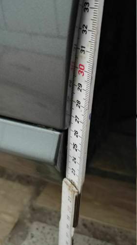

Ich hab jetzt noch den Abstand vom Boden zu dieser nach vorne weitergehenden Verlängerung der Unterkante der Tür gemessen. (Hab ein Foto beigelegt, damit du verstehst was ich meine)
Auf wieviel kommst du da bei deinem Auto?
Danke nochmals. Bin jetzt echt etwas verstört wegen meinem Auto....(sonst ist er ja schon ziemlich cool der S213)
Das sind bei beiden Autos jeweils 25,5 cm rot ist mit AMG Paket
Danke!
Bei mir ca 28 cm. :-(
Das Fahrwerk zu tauschen sollte kein Problem sein. Blöd könnten nur die verstellbaren Dämpfer sein, weil das evtl. neue Kabelsätze beinhaltet. Das muss Dein Freundlicher rausfinden. Du hast das Fahrwerk mit dem amg-Paket bezahlt, also ran an den Händler. Stichwort Nachbesserung oder Minderung.
