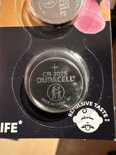

Hallo zusammen, aus aktuellem Grund den Grund wohl nach Jahren gefunden: schaut einmal ob die Batterien mit diesen Bitterlack geben das Verschlucken durch Babies und Kleinkindern lackiert ist. Der macht auch in anderen Geräten Probleme. Mal mit Alkohol reinigen und wegmachen und Batterien tun sofort :-)
https://www.iphonejd.com/iphone_jd/2022/07/airtag-battery.html
https://www.netzwelt.de/.../...ple-warnt-bitterem-batteriewechsel.html
Bei mir war das jetzt gerade erst. Zwei neue 2025 ausprobiert, keine Funktion! Stand bei mir auf der Verpackung hinten drauf, waren lackiert. Mit Alkohol und einem Tuch konnte ich es abrubbeln. Danach keine Probleme mehr …
Könnte vielleicht als Tipp in das FAQ!?
