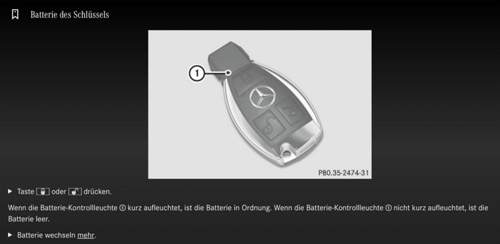

Unten findest du ein Foto, das anzeigt, wo sie sich befindet.
LED im Schlüssel

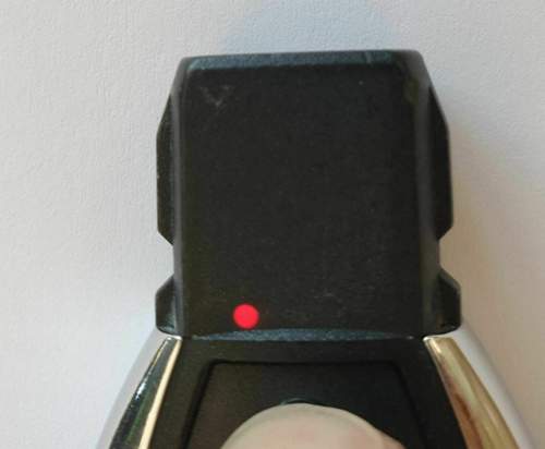

Mmh, bei mir ist keine LED erkennbar. Weder wenn ich mit der Lupe schaue, ob da irgendetwas ist, noch wenn ich sie im komplett dunkeln betätige.
Das wäre mir in den 6 Jahren sicher auch schonmal aufgefallen, wenn da eine LED wäre.
Wie schon von @fahrestern geschrieben ist die LED zur Batterie-Kontrolle bei allen Schlüsseln vorhanden, nicht nur bei KeylessGo. Sie blinkt bei Betätigung nur ganz kurz auf.
Wenn sie das nicht tut, ist die Batterie leer oder fast leer und sollte gewechselt werden. Oder möglicherweise ist eine Lötstelle defekt.

Hab mich doch gerade eben tatsächlich dazu hinreißen lassen und hab im Haus einfach eine Taste gedrückt...mit dem überraschenden Ergebnis...die rote Kontroll LED blitzt beim betätigen der Taste kurz auf.
Das kann man ruhig tun, es macht auch nichts, solange es die Taste zum Verriegeln des Fahrzeuges ist.
Wenn du eine andere Taste erwischt, geht unter Umständen der Kofferraum auf, oder du entriegelst das Fahrzeug.
Das funktioniert bei meinem problemlos, wenn er vor dem Haus steht.
Also....eine Taste klemmt leider nicht, LED leuchtet erst auf, wenn ich eine Taste betätige.
