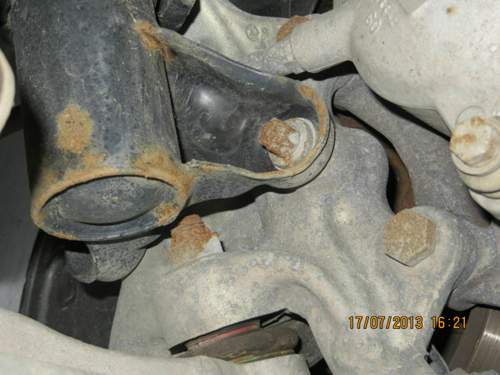

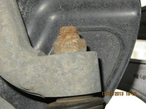

Lass den Wagen auf jeden Fall mal auf der Hebebühne aufbocken und schau dir die Staubmanschetten genau an. Ziehe sie auch etwas auseinander. Meine waren gerissen.
Sollte er nicht von MB mit Junge Sterne-Garantie kommen, ist er eigentl. zu teuer.
Fehlender neuer Service - fehlender neuer TÜV -fehlender Getr.-Öl-Wechsel wären weitere No Go.
Schwachstellen waren undichte luftgefederte Hinterachsen der Vorgängermodelle.
Anschauen auf der Hebebühne von unten wäre genau richtig ... sie sehen nach 3 J. a l l e so aus - nicht erschrecken:
p.s.: ... bei Probefahrt sollte innen kein Motorgeräusch hörbar sein - außer bei kräftiger Beschleunigung
- keine Quitsch- und keinerlei Klappergeräusche auf schlechten Straßen sind selbstverständlich ...

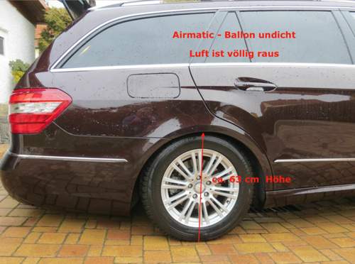

was sieht Mann oder hört bei undichte luftgefederte Hinterachsen???
@Tomi350 schrieb am 28. Mai 2017 um 07:05:47 Uhr:

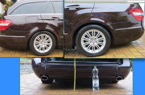

Meist hört man es nicht unbedingt - aber man sieht es. Der Wagen sinkt nach gewisser Zeit Stillstand (oft über Nacht) etwas ab. Entweder Beidseits od. auch nur Einseitig.
Farbe Rot ist denke ich heutzutage bei keinem Hersteller mehr ein Problem!
Die Bilder sind schon etwas erschreckend.
Mein jetziger VW ist 7 Jahre und rostfrei. Nicht mal eine rostige Schraube am Auspuff.

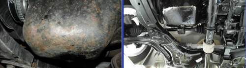

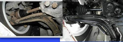

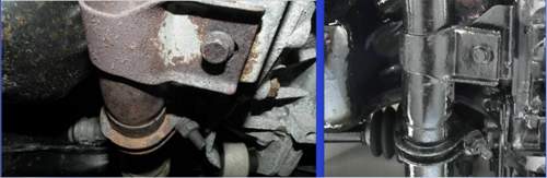

Die Sprüche von den rostfreien PKWs sind mir wohlbekannt ... nach 5 und 10 und 15 Jahren sehen die Fahrzeuge grundsätzlich von unten wie ladenneu aus.
habe ich hier mind. schon 50 mal so gelesen ... leider hat aber noch nicht ein Einziger mal solch ein beleghaftes Foto davon hier reingestellt.
Es geht um die Rad-Innenseiten - nicht um geölte Reifen - nano-polierte Dachflächen und sonstige Betrügereien um den nächsten Gebrauchtwagen-Käufer ordentlich "einzuseifen".
Zu den abgesackten 10er Modellen hier mal 2 Beispiele ...

p.s.: ... um nochmals auf die rostfreien Unterböden zu kommen - ich habe hier 3 Fhrzg. stehen, welche nach 2 - 3 Jahren völlig gleich von unten aussehen - bei Bedarf könnte ich hier noch 25 aussagekräftige Unter-Boden-Fotos hier reinstellen.
Hier in Mitteldt. ist nicht das Bermuda-Dreieck, wo nur meine Autos von unten "verfaulen".
Rostfrei sind die erst wenn mann von unten eine kompl.Büchse sw. Metallschutzlack draufgeschmiert hat.
p.s.: ... die letzten Fotos zeigen den neuen V250 BluTec nach gut einem Jahr und 12 000 gefahrenen Km.
NP ca. 73
E350 CDI von ganz oben war 2 J und < 20 tKm NP 72
Das mittlere ist ein Schönwetter Cabrio von Fiat NP 15 ausschließlich bei Sonnenschein genutzt wegen Stoffdach ! 2 J. alt ca. 8 tKm gel.
