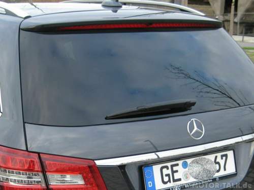

mich würde interessieren, ob man den Heckwischer des S212 (VorMopf) auf Aerotwin bzw. "Flachwischer" umrüsten kann? Der Federwischer am Heck sieht, meiner Meinung nach, sehr antiquiert aus und zerstört die Optik. Beim S211 war ein umrüsten ja ohne großen Aufwand möglich: Flachwischer am S211 Popo Gibt es Lösungen z.B. von Bosch oder SWF?

Hast Du was anderes montiert als an meinem ?
Das sieht doch völlig in Ordnung aus.
Ein Bild könnte helfen.
E-350-cdi-003-2
Hallo ins Forum,
ich denke, dass er meint, dass unter dem Wischerarm ein sog. Twin-Blatt steckt, welches noch mit kleinen Federbügeln an die Schreibe gepresst wird. Die Wischer vorne haben ja nur das AeroTwin-Blatt, welches keine Federn hat.
Ich hab' übrigens noch nicht gehört, dass es ein passendes AeroTwin-Blatt für hinten gibt oder irgendein anderes passen würde. Ich habe aber auch nie intensiv geforscht, da's mich (hab' ja einen W212) nicht betrifft.

Heckwischer original: A 212 8200945
Ich kann dir aber sagen das der Bosch H 301 genau so funktioniert und es den im Netz oft günstig gibt.
Aber so einen Flachwischer fände ich optisch auch ansprechender nur das wird wohl nichts werden.
Dose, den gibt es für nen Zehner bei Ebay!

Ich würde gerne nochmal dieses Thema aus der Versenkung holen. Ich bin auch auf der Suche nach einem Heckscheibenwischer-Blatt in Flachbalken-Technik, da ich mir davon ein besseres Wischergebnis und eine längere Lebensdauer erhoffe.
Weiß jemand, ob es inzwischen ein passendes Modell gibt?
Ich habe leider nichts gefunden, außer den Bosch A301H (Name recht ähnlich dem passenden Bosch H301), der beim S213 passt, aber vermutlich nicht beim 212er.
Das schlechte Wischergebniss wirst auch nach der Zeit beim Aero haben, es bleibt einfach der Dreck auf dem Gummi liegen und wird beim Einschalten über die ganze Scheibe gerubbelt.
Es gab auch mal Heckwischer die in Parkposition auf einen Liftbock fuhren damit sie im Winter nicht festfroren.
Zum Montieren ist ja nur der passende (beiliegende) Anbausatz und die Länge wichtig aber ob der sich so ins Armgehäuse einfügt?
