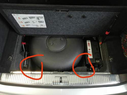

Hallo W211 bzw. S211 Freunde,
Ich habe gestern festgestellt das ich Wasser in der Reserveradmulde habe. Der Teppich hat sich natürlich schon schön vollgesaugt...
Ich habe vor kurzem den Dachspoiler abgebaut wegen einem Problem der 3Bremmsleuchte.
Jetzt müsste ich Analysieren woher das Wasser kommt???
Vom Dachspoiler kann ich mir gar net vorstellen, da die Heckklappe keine Feuchtigkeit aufweist.
Habt ihr Vorschläge dazu, was kann ich alles prüfen?
Wie gehe ich am besten vor?

Sooo, nachdem ich verschiedene Abdeckungen abgeschraubt habe sieht es danach aus als würde es an der Dichtung entlang laufen?
Ich habe mal mit rot den Weg der Wassertropfen die ich ausmachen konnte
Verfolgt.
Das würde heißen ich brauche wohl eine neue Dichtung der Heckklappe.
Werden die eingeklebt? Kann man das selber machen?
Sorry, ich bastel zwar gerne, bin aber kein Automechaniker... Daher die vielen Fragen ;-)

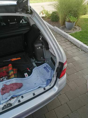

Danke Mr. Wolfmann,
habe deinen Tipp heute umgesetzt und im Kofferraum mit Taschenlampe gelauert bis die ersten Tropfen sichtbar waren....
Siehe da, es kommt irgendwie durch die hintere Hauptdichtung durch und läuft dann innen Richtung Reserveradmulde.
Habe jetzt die komplette Dichtung ausgebaut. (war relativ leicht drinn, der Kleber hat nicht mehr gut gehalten).
Alle Plastikverkleidungen abgeschraubt und alles einmal Gdundgereinigt. War schon stark verschmutzt, auch die Dichtung.

1.) Ja aber warum wenn sie doch undicht ist 😕
2.) Kein Kleber bzw. wenn dann ist der bereits an der Dichtung drauf
Im WIS steht zumindest nichts dazu dein dass irgend ein Kleber verwendet wird.
Hmmm, deine Frage ist berechtigt.
Optisch sieht diese ja noch gut aus.
Ich dachte der Kleber dichtet noch zusätzlich ab?
Und irgend ein weißes zeugs wurde da reingeschmiert.
Da das Auto 1Hand ist kann ich sagen das muss so verbaut worden sein.
Irgendein weißes Zeug in der Dichtung...
ja das ist eine dauerelastische Dichtmasse 😉
Diese wurde zusätzlich werksmäßig schon aufgetragen, damit nicht das gleiche wie bei meinem oben beschriebenen Problem entsteht: das Wasser hinter der Dichtung über die Blechkante in den Innenraum kommt.
Ich habe dieses Problem welches ich beschrieb am W210 übrigens mit dem ergänzen einer dauerelastischen Dichtmasse aus dem Motorenbau in den Griff bekommen.
Das ist kein Kleber wie Silikon oder ähnliches, sondern ist auch nach Jahren noch zu lösen.
Allerdings bietet es dem Wasser keine Brücke mehr.
Ich würde wenn die Dichtung keine Beschädigungen aufweist: die Blechkante auf beiden Seiten minimal mit dieser besagten Dichtmasse bestreichen und die original Dichtung PERFEKT GEREINIGT UND GETROCKNET montieren. Dann wieder auf Leckage untersuchen.
Mein W210 ist seitdem dicht.
Die Dichtung genauso wieder montieren wie sie ausgebaut wurde.
Also die Nahtstelle unten in der Mitte.
Sonst stimmt die Passung wirklich nicht mehr!
