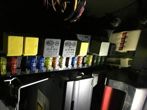

Die Standheizung möchte bei meinem nicht mehr. (S211; Bj:2007; 320CDI)
Die FB sagt "fail" und auch im Wagen lässt Sie sich nicht mehr einschalten.
Die Leuchte im Schalter funktioniert überhaupt nicht. Kein kurzes aufleuchten oder irgendwas.
Die drei Sicherungen dafür (25, 39 und 41) habe ich schon ohne Fehler überprüft.
Jetzt habe ich schon öfter gelesen, das man die STH vielleicht entsperren muss. Leider finde ich auf dem SAM Fond nirgends dieses Relais, welches ich ziehen müsste. Da ist keines mit der Aufschrift STH oder so.
Im Bestückungsplan steht leider auch keine Relaisbelegung drin, nur die Buchstaben von A-H.
Kann mir jemand sagen, welches das davon sein soll???
Danke und Gruß
Sam-fond

Hast schon ausgelesen? Würde ich als erstes mal machen was die Diagnose so sagt.
Tank ist gefüllt?? Wenn Du unter 1/4 rutscht, geht nix.
Moin,
- meine Delphi Diagnose zeigt leider gar keinen Fehler an
(SD wollte ich mir noch sparen, bis ich zumindest die einmal versucht habe zu entsperren)
- Tank ist voll
- Batterie ist auch oK
(vor zwei Monaten habe ich die LiMa gewechselt; STH funktionierte danach aber noch)
Hört man das Ticken der Kraftstoffpumpe?

Wenn ich die STH anstellen will, passiert gar nichts! Kein Tickern, kein Lämpchen, kein nix.
So, als ob die gar nicht da wäre.
Deswegen dachte ich eigentlich, das es sich um ein Spannungsproblem handeln würde und einfach eine Sicherung zu tauschen wäre, bzw. an dem besagten Relais zu messen, ob überhaupt eine Spannung raus geht.
Heute Nachmittag kann ich wieder dran und versuchen ob ich über den Delphi mal direkt zur STH komme. Ausser Fehler auslesen/löschen hab ich da bisher noch nicht viel mit gemacht. Kann also noch jeden Tip brauchen ;-)

hatte jetzt gerade meinen Delphi dran gehabt und kann wirklich nirgends etwas über die STH finden...
Es stand doch noch ein Fehler drin, das sporadisch fehler über den CAN laufen. Auch das löschen hat nichts gebracht. Es ist tatsächlich so, als ob gar keine drin wäre...
Noch Ideen, was ich noch ohne den freundlichen oder Bosch Dienst machen könnte?

gestern war ich dann endlich mal beim freundlichen...
Auch mit der SD: "keine Kommunikation" mit der STH
Viel interessanter: Beim Mopf, gibt es lt. Schaltplan und Aussage des Schraubers "kein" Relais mehr!
Werde mich jetzt bei Gelegenheit, mal dran machen und messen, ob an der STH überhaupt noch eine Stromversorgung anliegt.
