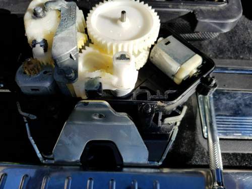

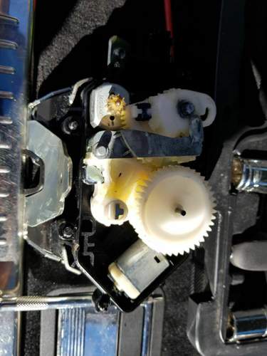

Moin,
Und das Thema ist sicherlich schon bekannt .
Bei mir spackt die Zuziehhilfe Heckklappenschloss,
Habe es mal auseinander gebaut und Fotos bzw ein Video es sieht heil aus kann das sein dass ein Motor defekt ist für die Auskenner.

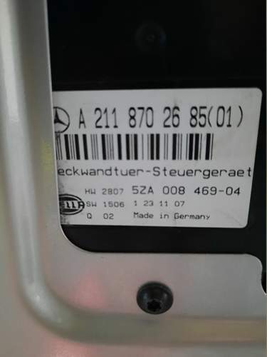

So Freunde das Problem besteht immer noch. Hab jetzt das Rückwandsteuergerät ausgebaut und zum Spezialist eingeschickt und prüfen lassen. Er sagt in Ordnung. Eigentlich kann es doch nur noch am Griff liegen oder?

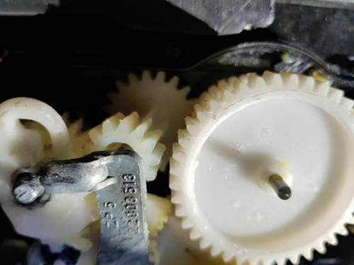

In dem Schloss befinden sich keine Microschalter ,sondern mehrere vergossene Hallsensoren für die Lagemeldungen.Sie sind im Unterteil des Schlosses eingebaut.Ich habe schon mehrere Schlösser instandgesetzt u.habe festgestellt dass immer nur ein Stellmotor von beiden defekt ist,u. zwar der für das beiziehen der Heckklappe zuständig ist.Der hat die meiste Kraft aufzuwenden.Der andere ist nur für das öffnen zuständig u. war bei allen Schlössern die ich bis jetzt gemacht habe noch in Ordnung.Die Stellmotoren gibt es günstig bei Ali Express.Der defekte Motor ist leicht auszuwechseln.Man nimmt das grosse Zahnrad über dem Motor ab,dann kann man den Motor aushebeln u. den neuen einsetzen.Danach das ganze mit dem Fett bestreichen das den Motoren beiligt u. den oberen Deckel aufsetzen u. mit kleinen Blechschrauben befestigen,fertig
