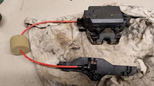

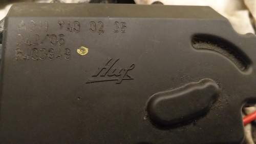

Bei meinem (Mopf, keine elektrische Schließung) funktioniert nur noch die Schließung, aber die Zuzieh-Hilfe macht nichts mehr. Bei 450.000 km darf das auch mal kaputt gehen. Ich habe das Schloss geöffnet, aber die gelesenen Fehler (Kunststoffrad oder Aluhebel oder Schnecke vom Mini-Motor kaputt) nicht gefunden.
Dann habe ich mir ein Schloss von Abakus https://www.daparto.de/.../132054004?modelId=9ee1f92e gekauft, da ich keine Info über schlechte Erfahrung gefunden hatte.
Eingebaut, zieht aber auch nicht zu! Dann habe ich die Halteöse abgeschraubt und alles gereinigt und dann den Ladekantenschutz vernünftig befestigt (habe ich in einem anderen Thread beschrieben).
Wenn ich die Klappe zuknalle (grauenvoll), dann ist alles dicht und nach dem Abschließen kommt auch das Warnblinklicht als Zeichen, dass alles zu ist.
Das Schloss wird genau durch die drei Schrauben ohne Langlöcher oder so in Position gehalten und auch die Halteöse ist unveränderbar.
Einmal hat die Zuzieh-Hilfe gezogen, es ist also scheinbar (das alte auch???) in Ordnung.
Es passt nur irgendwie nicht zusammen, kann mir jemand helfen.
Grüße aus dem Sauerland
Hubsi

Ohne lange zu reden, Kauf dir originales und gut ist. Hatte über die Zeit hinausgezögert, bis es garnicht mehr zuschnappte, also halt immer offen. Nach dem Einbau des originalen, einwandfrei
