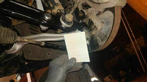

Ich hebe ebenfalls Rechnungen der Teile auf und versuche nach Möglichkeit von meinen Schraubern alles per Foto dokumentieren zu lassen. Im Anhang ein beispie. Mein vorderes Fahrwerk wird gerade erneuert von einem gelernten Mechaniker der an Wochenenden kostengünstig schraubt.
Servus,
und den Federlenker im eingefederten Zustand verschraubt ? Korrekturschrauben verwenden?
Fragen über Fragen...
gruß Franke
Servus, dazu kann ich nichts sagen, sonst würde ich es ja selber machen 🙂
