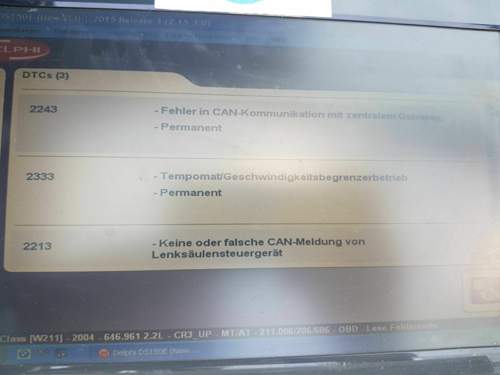

Habe soeben nochmals alles nachgeprüft.
Batterie war jetzt 2 Tage komplett abgeklemmt.
Immer noch das gleiche. Du hast vollkommen Recht. Alle nicht lebenswichtigen STG sind aus.
Ich komme aber ins ZGW und es sind dort keine Fehler gespeichert. Konnte es aus per Delphi zurücksetzen. 12Volt liegen auch an, per Multimeter gemessen.
Motorsteuergerät keine Kommunikation zum ZGW. Siehe Anhang.
Ist jemand im Raum GI MR mit SD? Haben wir hier eine Liste? Kann nicht weit damit fahren
