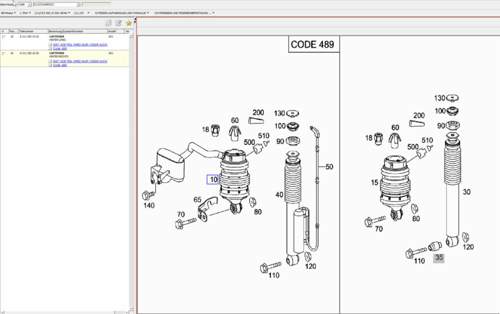

Hallo Zusammen,
brauche dringend Teilenummern der Luftfederung des oben genannten Autos ggf. auch Schnitt-/Explosionszeichnung des Kombis Bj 2006. Evtl. auch die Teilenummern von Arnott.

ja, sag bitte genauer was Du konkret benötigst. Die Nummern der hinteren Luftbälge sind vor einiger Zeit offenbar im Rahmen einer Portfoliobereinigung von MB geändert worden und nun werden die selben Bälge wir für den CLS verbaut Die Nummern kann ich heraussuchen, TE Taxiteile und Bilstein selbst sind aber auch sehr hilfreich. Ich habe bei TE am Ende vielleicht 20€ mehr bezahlt als der billigste Anbieter und das war mir die sehr gute Beratung mehr als wert. Billig-Dumpfbackenhändler gibt es genug, die muss man nicht noch unterstützen.
Brauche die Codes für den Luftbalg von Arnott für Code 489 Airmatic DC. Für das Auto sollen die A-2724 passend sein, kann das jemand bestätigen?
Original haben die Bälge diese Nummern.
Bälge von anderen Herstellen würde ich persönlich nicht einbauen und deshalb kann ich dazu nichts sagen.
Luftbalg

Vielen Dank an MichaelV12. Auch für die Explosionszeichnung.
Leider hat das meine Frage nicht eindeutig beantwortet: würde die Arnott Luftfeder A-2724 für dieses Auto passen?
Frag bei Arnott nach.
