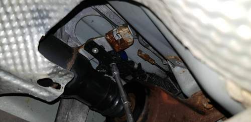

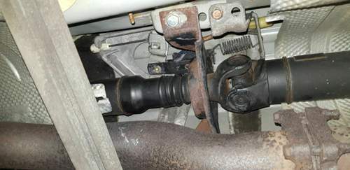

Kann mir jemand sagen, wie ich den längenausgleich für die feststellbremse entspsnnen kann ? Über der antriebswelle, unter den zwei hitzeschutzblechen. Dort kommt das vordere seil und wird auf die beiden hinteren verteilt...
Vielen dank für die hilfe. Das pdf mit der beschreibung war gold wert. Und der hinweis, dass zum entspannen kein zug auf der mechanik sein darf. Mit zug bekam ich das teil nicht entspannt, mag aber auch sein, dass es an der defekten mechanik lag...

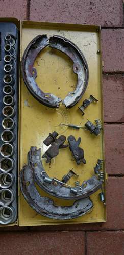

So, heue bin ich mal wieder dazu gekommen, herum zu schrauben. Ich habe nun die Bremsbeläge der Feststellbremse wieder ausgebaut. Stellschrauben, Spannschlösser... Alles raus. Dadurch hatte ich an dem Seillängenausgleich keine Spannung mehr und er lies sich drehen. Nach hinten schieben lies er sich allerdings nicht.
Woran kann das nun liegen ?
LG, Heiko

So. Für alle, die es interessiert: meine mechanik für den seillängenausgöeich war defekt. Ich habe den träger der antriebswelle losgeschraubt, dann den "käfig" in dem der seillängenausgleich eingeschraubt ist, damit ich gerade an die schraube komme, um die mechanik abzuschrauben. Die rückzugfeder ausgehakt, das neue teil eingebaut, gespannt und eingerastet. Dann die seile eingehängt. Die bremsbacken der feststellbremse montiert, scheiben drauf, an der stellschraube gegen die scheiben gedreht, bis sie fest waren. Dann 3 raster zurück. Danach den seillängenausgleich entrasten, hitzeschutzbleche wieder montieren, bremszylinderträger anschrauben, räder montieren, FERTIG.

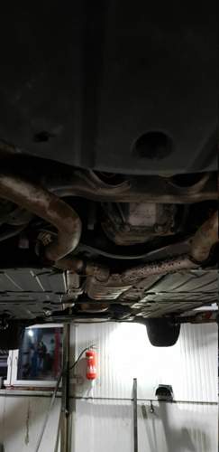

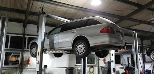

Ach so. Für die hebebühne bin ich zur autoselbsthilfe gefahren.

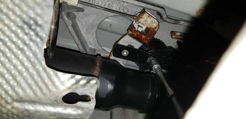

Bei mir dachte ich auch zuerst an einen klemmenden Ausgleich. Die Feststellbremse ging fahrerseitig ab und an während der Fahrt fest. Lösung war: das Schloss war defekt. Danach musste dann nochmal der Längenausgleich gelöst werden wie in den Anleitungen beschrieben. Das ging bei mir nur mit komplett ausgebautem Schloss, erst dann war es Spannungsfrei. Wenn die Mechanik hinten nicht mehr einhakt: 2. Person zum Halten, dann spart man sich den Ausbau des Längenausgleichs.
Dann das Schloss wieder eingebaut, auf beiden Seiten nochmal eingestellt an den Rädchen (bis fest, dann 10 Lösen) und dann den Längenausgleich wieder "nach vorne" freigegeben. Dann noch ein paar Mal die Bremse getreten, wieder gelöst, nochmal Freigang justiert.

Hej, ich konnte den nur entspannen wenn die Bremse zerlegt ist, dann ist keine Spannung mehr drauf! Dann alles zusammen bauen und Bremse einstellen.
Erst Backen anlegen dann zurück drehen bis nix mehr schleift. Dann den Seillängenausgleich wieder spannen und schauen das links und rechts gleich sind. Eventuell noch nach justieren!

Bei mir war letzten Monat ein Seil "durchgezogen" beim Längenausgleich. Wenn eine Seite richtig schlecht war befürchte ich bald, dass ein Seil defekt ist bei Dir....
Das spannen/ entspannen ging bei mir nur, wenn die Seile nicht unter Spannung waren. Also ausgehängt an den Backen.
Bei mir war es auch ungleichmäßig. Ursache: eines der Schlösser war festgerostet. Vorbesitzer hat nur selten benutzt. Unbedingt gangbar machen oder Neuteile!

Ich komme bei meinem WEagen (320 CDI, Mopf) mit einer Verlängerung nicht an den Längenausgleich direkt heran. Ich muß also mit einer Verlängerung und einem Gelenk arbeiten.
Nur dabei kann ich keinen Druck aufbauen, bzw. das Teril verschieben.
Muß es mal mit einem "normalen" Imbuss Schlüssel mversuchen. Nur der Platz ist mehr als eng.

Ich komme mit dem T-Griff oder einer direkten Verlängerung nicht direkt an die Imbus Schraube.
Da ist genau die Kardanwelle davor.
Wie die das verstellen wollen, müssen die bei DB mir mal zeigen.
Auch mit einem Imbus (eine Seite kurz, andere Seite lang) komme ich zwar dran, aber kann wegen der Enge nicht bewegen, bzw. vwerschieben.
Ich werde Mittwoch wieder auf die Bühne und dann die linke Seite komplett ausbauen und erneuern.

PS Ich hatte das Auto nur hinten aufgebockt und es ging. Hat man vielleicht auch mehr Kraft da man mit 100kg auf dem Boden liegt. :-D Ne war Spaß - sooo scher ging es nicht wenn er denn man vernünftig einrastet am Ende.
