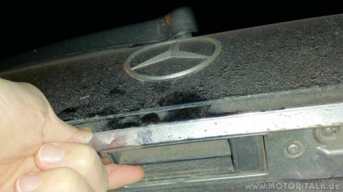

Das ist die Taste von außen. SIEHE BILD.
Der Goldene Drehhebel, betätigt den Bowdenzug der runter geht zur Ranziehhilfe.
Es gibt zwei Bowdenzüge.
Einen roten für den griff (Taste) von außen.
Einen gelben für die Notentriegelung von innen.

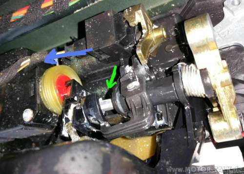

Die Veriegelung funktioniert wieder.
Es war, wie ich vermutet habe, ein Schmierproblem.
Wenn zugeschlossen ist, also der Magnetschieber (blauer Pfeil) nach links geschoben, liegt die innere Welle blank.
(Grüner Pfeil)
Nachdem Silikonspray nicht genug kriechkraft hat, habe ich das klassische Balistol clever waffenöl genommen. Das kriecht rein. Und verharzt nicht.
Jetzt schnalzt der Mechanismus zurück!
Perfekt.
Wieder n Haufen Geld gespart.
Gruss
W.

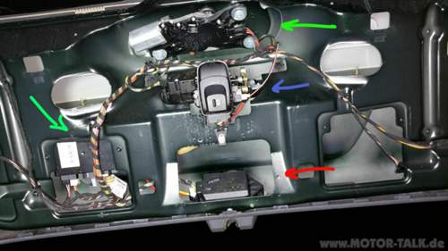

Abschliesend noch ein Bild für die gesamte Hecktür von innen.
Oben, grüner Pfeil ist der Scheibenwischermotor
Mitte, Blauer Pfeil ist die Taste und das eigentliche Schloss.
Unten, roter Pfeil ist die Zuziehhilfe und der eigentliche Verriegelungsmechanismus mit Haken.
Links, grüner Pfeil ist ein Steuergerät.
Gruss
W.

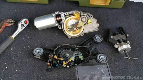

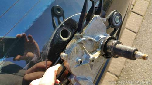

ich weis jetzt, oder nehme es an, warum das Schloss seinen Geist aufgegeben hat.
Es ist Wasser, das wer weis wie lange schon, oberhalb in die Scheibenwischerdichtung eingedrungen ist.
Hier mal ein paar Fotos.
Ich habe die Dichtung erneuert und alles wieder eingebaut.
Die Dichtung hätte nur 2€ gekostet. War umsonst.
Gruss
W.
