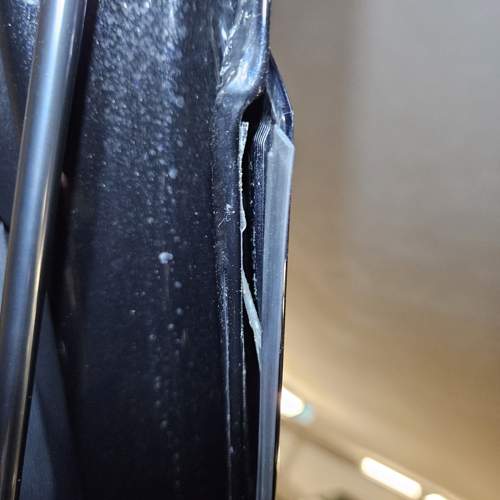

Vorgestern beim waschen ist mir aufgefallen, dass die schwarze Kunststoffabdeckung seitlich der heckscheibe wackelt. Beifahrerseite ist fest, auf der Fahrerseite wackelt es.
Hat jemand schon ähnliche Erfahrungen machen müssen?
Werde nächste Woche meinen Verkäufer anrufen und die neuwagen garantie in Anspruch nehmen müssen.
Freue mich auf Rückmeldungen.

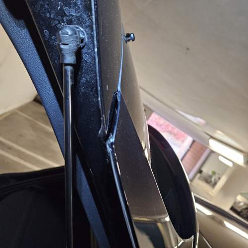

Das wird der gleiche Fall sein, wie bei meinem GLC damals. Dort hatte sich dieses Windleitelement auch rechtsseitig gelöst. Die Teile sind nur oberhalb richtig befestigt und ansonsten mit doppelseitigen Klebeband auf der Heckscheibe aufgebracht. Da hilft nur der Gang zur Werkstatt und der Austausch dieses Anbauteils.
1
2
[Genau dieses Teil ist es..na super mit soetwas hatte ich auch gerechnet...wie kann mercedes an so einer stelle sparen?? Danke dir für deine Rückmeldung! quote]

Übrigens garantie wurde von mercedes direkt abgelehnt. Habe mir das Teil ins Auto legen lassen. Werde den Ausbau Filmen, sollte etwas von mercedes seite vergessen worden sein wie etwa den Klebestreifen von der schutzfolie zu befreien werde ich mich weitgehender beschweren. Usb buchse wackelkontakt garantie abgelehnt. Fensterheben prüfen lohnt nicht die prüfgebühr müsste ich zahlen da es höchstwahrscheinlich auch abgelehnt werden würde. Knarzendes Armaturenbrett wäre sowieso kein garantie Fall. Ich weiß nicht ob der nächste wieder ein benz wird...
