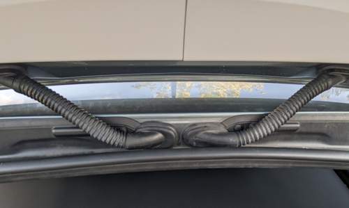

Kann mir vielleicht irgendwer sagen wie ich diesen Schutzschlauch, Manschette oder wie man das auch nennt, ausbauen kann? Dort wo die Kabel aus dem Dach in die Heckklappe kommen.
Bekomme den einfach nicht ab, ich hab da schon was abgefummelt und habe angst es kaputt zu machen.
Ich möchte da ein Kabel durchlegen.
Grüße.

Ohne Halter bzw. Klammerabbrüche funktioniert das, wenn du die weiche "Außenhaut" (also da wo der weiche Teil an der Karosserie und an der Klappe abdichtet) leicht anhebst (die Lippen umklappst) und dann seitlich mit den Fingern lang ziehst. Dafür kein Werkzeug einsetzen!
Danach nur noch komplett von dem harten Plastikrahmen der sich darunter befindet abziehen.
Dann siehst du auch die Rasthaken des harten Platikrahmens die man dann mit dem passenden Werkzeug ganz leicht nach innen drücken kann, um diese Rahmen aus der Karosserie und der Klappe zu ziehen.
Ist dann für dich hinterher beim zusammenbau einfacher, den "Schlauch" mit der Hilfe von ein bißchen Silikonspray vor dem einstecken wieder um den Plastikrahmen zu drücken.
Diese Ersatzteile kann man übrigens nicht einzeln erwerben. Die sind nur bei dem kompletten Heckklappenkabelbaum dabei.

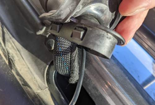

Ich habe bereits diese Gummidichtung aus der Nut "abgfummelt", aber dann aufgehört weil ich dachte das sei falsch es so zu machen. Ich hab ein Foto davon gefunden, ist es richtig, dass es nur zwei Rasthaken hat, die ich herunterdrücken?
Rasthaken Schutzschlauch
Wie du es in deinem eingestellten Foto selber erkennen kannst, sind es insgesamt vier Stück. Da diese Gehäuse sehr tief sind, ist es auch besser alle vier Nasen einzudrücken.
In der anderen Durchführung sieht es aber anders aus.🙂
Da gibt es jeweils eine Rastnase an den Seiten und jeweils eine in der Mitte des längeren Stückes.
Also ebenfalls 4 Stück.
Das war meine Befürchtung, dass es vier sind 🙂 Man sieht die unten auf dem Bild schlecht, beim Auto ist das auch nicht besser.

Ich habe heute erfolgreich Kabel durch den Schlauch gezogen ohne ihn zu beschädigen. 🙂
Der untere am Fahrzeug hat vier Rasthaken, unten sind die Rasthaken schwer zu lösen/einzudrücken. Ich habe mir ein Stück Kleiderbügel zurechtgebogen, damit kam man drunter und konnte die rasthacken reindrücken. War etwas fummelig aber es kam unbeschädigt raus. Oben in der Heckklappe waren bei mir nur zwei große Rasthaken, die waren deutlich einfacher zu lösen.
Das mit dem Silikon war auch ein guter Tipp. Damit ging das Gummi sehr gut wieder rein und sitzt so fest wie vorher.

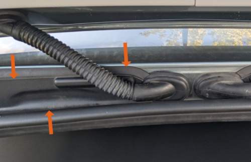

Jetzt bekomme ich eine Gummiabdeckung nicht mehr richtig rein, weil ich die irrtümlich auch abgebaut habe. D.h. sie liegt mit der Gummilippe nicht mehr an der Karosserie an.
Ich frage mich jetzt wie schlimm das ist, ob das Regenwasser da jetzt reinlaufen kann? Oder wie bekomme ich das wieder rein?

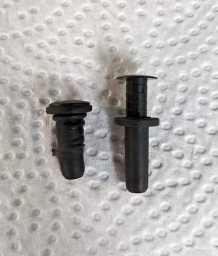

Hast du den Kunststoff Klipp auf der Seite fest im Loch? Ich musste einen neuen besorgen...Der alte hielt nach dem Entfernen danach nicht mehr richtig.
Nein, der linke will nicht mehr richtig rein. Mit einem neuen Clip hält das wieder richtig?
Ist das denn notwendig, damit da kein Wasser eindringt, weil jetzt ist hier gerade "Regenzeit".
Ich hab die seit ~3 Jahren komplett entfernt lediglich die Löcher für die Plastiknieten habe ich verschlossen. Hält alles dicht.
Vermute, die dienen „nur“ dazu die unschönen Löcher abzudecken.
Dreck und Wasser kommt da auch mit den Abdeckungen zur Genüge drunter, was auch der Grund für die Entfernung war.

Habe Zubehörnieten besorgt, hält wieder bombenfest. Gibt es in der gleichen Größe, sehen etwas anders aus für kleines Geld.
So wie oben beschrieben ohne weiteres Dichtungsmittel nicht zur Nachahmung zu empfehlen.
Wenn dann muss wenigstens auf der Rückseite von den 2 Leisten also rund um die Löcher und an den Stopfen ein Dichtungsmittel aufgetragen werden.
Die originalen in der Karrrosserie nach hinten geschlossenen sehr weichen Gummidübel sind nicht umsonst so gefertigt worden.
Wenn da auch nur ab und zu ein bißchen Wasser eindringt, sieht der Himmel danach nicht mehr schön aus.
