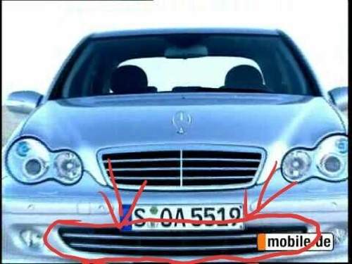

Hallo Kollegen,
an meinem S203 ist wohl durch Steinschlag ein kleines Stück einer der Chromlamellen am Kühlergrill abgeplatzt. Würde daher den Grill gerne tauschen. Habe ein gebrauchtes Teil für EUR 58,-- an der Angel. Lässt sich der Grill relativ leicht tauschen? Geschraubt/gesteckt? Hat das jemand schon einmal gemacht? Freue mich über eure Infos.

Ist nur mit 6 Schrauben befestigt, ca. 5 Minuten Arbeit. Habe noch einen
originalen von Merc. liegen vom S203 50€ frei Haus.
Hey Maik, cool - danke für die schnelle Antwort. Angebot hört sich gut an. Benötige MOPF - isser das? Falls die sich unterscheiden. Uuuund - Ausstattung ist Sport + (Grill vermutlich wie Avantgarde..?). Muss mal noch Dein Bild mit meinem abgleichen.

Ist vom Elegance Bj. 09.2003 dürfte passen.

Der Wechsel ist wirklich selbsterklärend, für jemand der durchschnittliche Schrauberbegabung besitzt. Beim Wiedereinbau sollte man nur nicht vergessen vorher den Entriegelungsechanismus durch den Grill zu führen.

Da sind etwa 6 Schrauben mit Sechskant die von der Innenseite der Haube herausgedreht werden müssen. Mehr ist das nicht!
