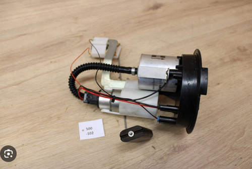

Den Spritfilter würde ich wechseln lassen. Die Benzinpumpe inkl. Filter sitzt unter dem Inspektionsdeckel im Tank. Die sollen sich auch den Schlauch und den Filterstrumpf ansehen.

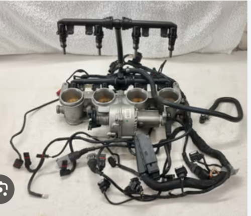

Die S1000R hat keinen Spritfilter. Durch die starken Vibrationen kann es gut sein das ein Stecker oder Pin bei einer gewissen Frequenz arbeitet. Ich würde die Stecker von den 8 Einspritzventilen, den Zünspulen und diversen Sensoren überprüfen. Bei welchen Drehzahlen ist das Problem vorhanden?
@Klausklaue schrieb am 16. Februar 2025 um 08:29:47 Uhr:
Danke für den Hinweis. Stottern tut sie in jedem Drehzahlbereich, aber halt erst wenn man sie so 15-20 min warm gefahren hat. Und dann auch nur wenn man die Drehzahl hält. Durchbeschleunigen mit Vollgas tut sie ganz normal.

Wie kommst du da drauf, dass die S1000R keinen Benzinfilter hat?
https://www.rpmmoto.com.au/mahle-fuel-filter-for-2014-2023-bmw-s1000r

Wann ist der Fehler eigentlich aufgetreten und wurde an deinem Motorrad erst kürzlich was gemacht?
Die Stecker von den Einspritzdüsen würde ich auf jeden Fall prüfen. Auch mal gucken, ob die Stecker nicht vertauscht wurden. Ist zwar eine gewagte Theorie, kurz drüberschauen schadet nicht.

OK, danke für die Rückmeldung. Da liegt die Vermutung natürlich nah, dass was verharzt ist.
Einspritzdüse und Benzinversorgung checken. Mit dem Benzinfilter bin ich mir nicht sicher.
Ich persönlich würde da nachsehen.
Wenn der Fehler immer noch da ist, dann die Zündkerzenstecker (bzw. Spulen) prüfen.

Macht ja nix. Es gibt wirklich Modelle, z.B. manche GS und die HP2, bei denen man den Filter nicht tauschen kann.
Der ist fest im Inspektionsdeckel verbaut. Aber einen Spritfilter haben sie, soweit ich weiß alle.
@Jungbiker schrieb am 16. Februar 2025 um 18:44:44 Uhr:
@Klausklaue
Leider haben viele nur noch das sieb an der Pumpe und keinen Filter mehr. Bei den S1000 ab 2018 sollte keiner verbaut sein.
