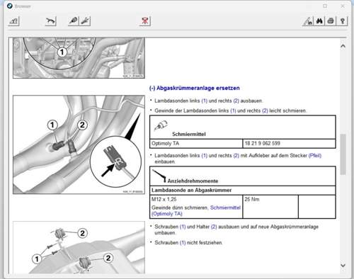

Dir K47 hat nur 2 Lambdasonden, jeweils eine für die beiden rechten bzw. linken Zylinder.
Lambda
@JoergFB schrieb am 22. Mai 2025 um 20:02:49 Uhr:
Danke für die Grafik. Könnte ich die einfach rausschrauben und miteinander tauschen?
