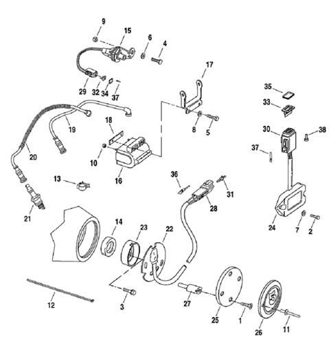

Problem: Hab mir ne Sportster XLH883 bj. 97 gekauft und umgebaut. Alles einwandfrei funktioniert.
Aaaber... es ist ein S&S Super E verbaut und eine BUB Auspuffanlage aus den Staaten. Hab den Vergaser 1000 mal zerlegt und neu bedüst. Teillastdüse 0,0265 und 0064 Hauptdüse. Beschleunigerpumpe 0,5 umdrehung raus.
Zündkerzen sowie Auspuff komplett verrust. Leistungsloch beim beschleunigen.
Was kann ich noch tun?

Zündung eingestellt, abgeblitzt, zündspule neu
Da ist dann auch noch das Zündmodul.....
Sicher? Baujahr 97.
Sie läuft ja. Keine fehlzündungen. Nur wenn ich gas gebe hab i im teillastbereich a loch wo sie des gas nicht annimmt. Wenn ich vollgas geb zieht sie auch voll durch. Und wenn ich vom gas ruckartig runtergehe patscht sie in den vergaser

@Sportster1997 schrieb am 10. Februar 2018 um 21:07:16 Uhr:
Sicher? Baujahr 97.
Sicher, Nr 24 am Bild!
32466-95A
Hd97xlh011
Wenn das teil kaputt wäre hät ich dann nicht probleme mit der zündung? Fehlzündungen?
