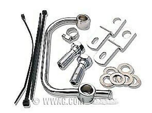

Hab jetzt endlich meinen S&S Luftfilter-Kit an meinem Evo-Motor montiert.
Die beiden Kopfentlüftungen habe ich mit am Kit angeschlossen,
aber was mache ich mit der Entlüftung, die vom Kurbelgehäuse kommt ???
Einfach nen Entlüftungsfilter drann - und gut ???
Oder wie soll ich am besten verfahren ???
Stefan
45 Antworten
Hi Wurmi !
Ich habe das Teil verbaut und einen Ölschlauch nach unten gelegt und gut ist !
Gruß Evo
21386
Vielen Dank erstmal,
aber das Teil, was Du abgebildet hast, entlüftet die beiden Zylinderköpfe.
Ich meinte aber die Kurbelgehäuseentlüftung, die unten am Motorblock,
hinter der Ölpumpe.
Diese ist im Orginalzustand mit einem verchromten Steigrohr am
Luftfilterkasten mit angeschlossen, aber jetzt mit meinem S&S Vergaser-Kit
ist keine Anschlußmöglichkeit vorhanden !!!
Was damit machen ???

Was ist Dein Evo für ein Baujahr ???
Das mit dem Steigrohr wäre mir neu ?! Aber an die KGE kannst Du einfach mit einen Filter anschließen !
So z.B. http://www.louis.de/.../index.php?...
Am besten finde ich ja den Hinweis " Show & Race only " weil das Teil ja auch TÜV haben muß ?!?!
Habe ich bei der Heritage meiner holden auch verbaut und funzt 1A !!!
Gruß Evo
Bei EVO BT bis BJ 92 gibt es eine Kurbelgehäuse-Entlüftung mit verchromten Steigrohr,
das dann in das Luftfiltergehäuse mündet.😉
Ab BJ 93 dann Kopfentlüftung mittels Schnüffelventil.

Ah ok ! Aber wozu dann die Kopfentlüftung anschließen ? Die gab es doch meines wissens erst ab 1994 ???
Hier mal ein Bild Wurmi,damit Du siehst wie das ausschaut mit dem Filter , doer auch nicht denn man sieht Ihn ja kaum !
Habe den Filter mit einem roten Pfeil markiert !
Gruß Evo
