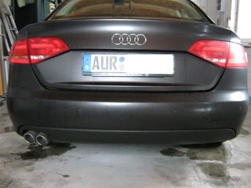

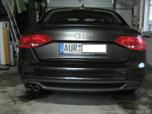

bei mir ist es auch soweit 😁
habe aber glaube ich minimalen farbunterschied
🙁 morgen mal waschen und bei Tageslicht begutachten

Deutlich. Dein Auto is matt und die Schürze glänzend 😉

ja stimmt ,jetzt wo du es sagst seh ich es auch 😰
dabei war er im sommer noch glänzend 😁 😁

Bezüglich Farbunterschied-->habe ähnliches... Kommt aber weil das neue Teil noch nie Dreck und Salz gesehen. Richtig vergleichen kannst du eher nur nach dem Polieren und bei richtiger Beleuchtung.

mal sehn ,aber wenn auch es ist nur minimal ,kann damit leben
sieht auf jeden fall nun besser aus .
morgen noch die schweller ankleben 😉

Bei Tageslicht siehst du bei Phantomschwarz kaum einen Unterschied, glaub mir. Fahre in eine Garage mit Neonlicht, oder nimm einen Halogenstrahler. Aber bereite dich auf das Schlimmste vor, denn diese Lichtquellen zeigen gnadenlos was los ist. Und gehe ja nicht zum Tankdeckel. Erschreckend, wie unterschiedlich der schon ab Werk lackiert ist, weil der scheinbar schon fertig lackiert von einem Zulieferer kommt. Außerdem weil er aus Kunststoff ist.
ja das habe ich bei den pdc sensoren schon bemerkt
die sind auch dunkler
habe aber lavagrau metallic

DEINER??? Meiner is lavagrau. Deiner sieht absolut schwarz aus. Ehrlich lavagrau??
