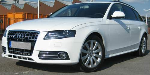

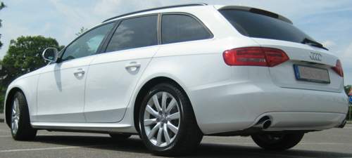

Hallo Freude,
seit ca. 3 Tagen habe ich die Seitenschweller auf meinem A4 auch. (Original ohne S-line ext. Paket, also auch ohne SS).
Kosten:
Seitenschweller: 2 x 50 EUR
Lackieren + Kleber für Fenster + Montage: 60 EUR
Summe: 160 EUR 😛
Ich mache dann ein paar Fotos, aber den A4 mit SS kennt schon jeder. Sie halten bombenfest.

So, ich habe die Schweller bei mir nachgerüstet. Hält mit Scheibenkleber bombenfest 😉. Anbei noch ein How-To mit allen Maßen das Ihr dem Meister in die Hand knallt damit alles reibungslos verläuft ;D
Noch paar Bilder (ging in dem vorherigen Beitrag net) 😕
S-line-schweller-1
S-line-schweller-2
S-line-schweller-3
