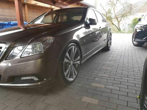

Ich will auch S-klasse Räder (ET36 vorn) draufmachen und habe Airmatic.
Ich fahre 8,5 und 9,5 x 19. Beides ET35. Vorn mit 235 35 passt locker, da würde auch der 245 35 passen. Hinten mit 275 30 Pirelli p Zero, der baut sehr breit auf, würde das nächste mal nen Conti oder Goodyear nehmen, da passt es optisch gerade so. Schleifspuren hab ich seit 2000km nicht.
Fahrzeug hat 4 Matic und Airmatic.
Abrollumfang sind bei 235 35 und 275 30 gleich. Zwecks 4 Matic
Gruß Patrick
@DieselLuke schrieb am 3. Mai 2021 um 20:56:52 Uhr:
Hinten macht das gar keine Probleme wenn die Räder weiter raus stehen, aber Vorne vielleicht. Sind immerhin 13mm weiter außen als Serie. Müsste sich aber jemand melden der die Kombination fährt.
Meinst du die Felgen von der S-Klasse? Die passen bei mir ohne jegliche Probleme trotz Airmatic.

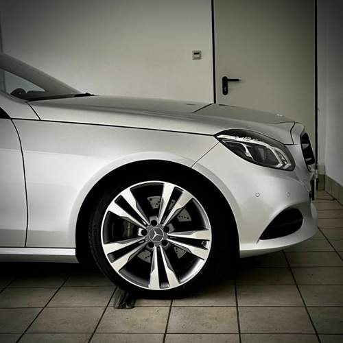

Hallo ins Forum,
eine ähnliche Frage beschäftigt mich auch:
Ich hätte gerne im Winter die alten S-Klasse-Felgen A2224011302 (8,5J x 19 ET 36) mit Conti-Reifen 245 35 R19 93V XL auf meiner E-Klasse montiert.
Es ist ein W212 Mopf E350 Bluetec ohne AHK, ohne Airmatic, ohne 4matic.
Bisher fahre ich im Sommer (nur zum Vergleich) originale 19er (245/35 R19 93Y auf 8,5J x 19 ET48).
Hinten sind im Sommer breitere Räder, aber ich würde im Winter rundum 245 fahren wollen.
Hat da jemand einen Tipp für mich?
Gibts ein Traglastgutachten für diese Felgen, die mir jemand freundlicherweise zukommen lassen könnte?
Danke
Andreas
Update:
Die Räder sind da :-)
Bin noch unschlüssig bzgl. der Radnabenabdeckungen ...
Frage an diejenigen, die umgerüstet haben:
Welche Radschrauben nutzt ihr? Die von der S-Klasse? Wieviele Umdrehungen muss sich die Schraube reindrehen lassen?
Danke
Andreas
Fertig :-)
