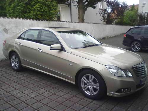

@Aynali schrieb am 1. Oktober 2021 um 11:20:09 Uhr:
Die Felgen habe ich auch drauf, allerdings in 17". Ich sehe da jetzt kein Unterschied rein optisch.
Ja, ist etwas "unvorteilhaft" fotografiert - alles schwarz - wegen des Radkastens...
Hätte man mehr seitlich fotografieren müssen.
Aber wenn man näher ranzoomt sieht man schon dass es 19Zöller sind.

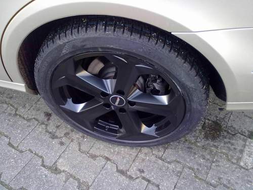

Also ich habe 18 Zoll druff und die wirken auf jeden Fall kleiner.
Die silberne oben ist die original 16 Zoll die beim Kauf montiert war - unten die schwarze ist die jetzige mit 18 Zoll.
Felge
Felge

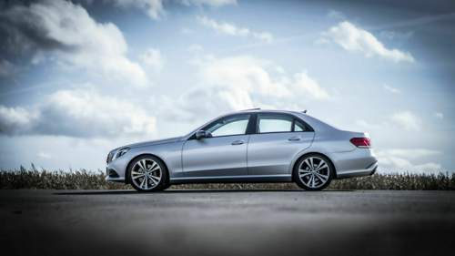

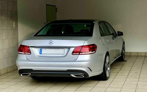

Soo, hier mal ein neues Bild in freier Wildbahn ;-)
Ich bin zufrieden,überlege aber noch, hinten 12mm Spurplatten draufzumachen.
TÜV schaut sich das übermorgen an.
500d5859-2153-4b5a-9b97-01de5f8d8054
Update:
Der TÜV hat mittlerweile alles genehmigt, sogar mit 12mm Spurplatten hinten.
Vorne und hinten sind schwarze Radschrauben von H+R (Länge 45mm bzw. 57mm) montiert.
Flaps sind nicht notwendig.
In der Zulassungsbescheinigung ist nun auch die Eintragung vorgenommen worden.
Damit bin ich bzw. ist mein Auto für den Winter gerüstet :-)
