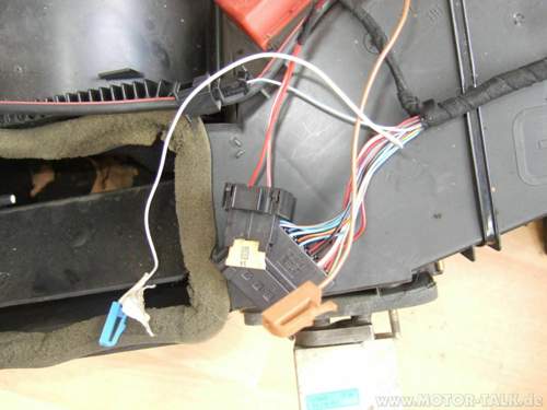

aktuell habe ich es so:
Farben passen zum Teil nicht: Eigendiagnose ist nicht gr/ws sondern bl/ws
Zugeordnete Stecker:

Sind wir damit durch? Wenn ja, haben wir noch die Baustelle, wo ich dir das Foto von geschickt hab. Was ist mit dem großen Stecker auf dem Foto?
diese slp`s zu verstehen ist am anfang ein bischen schwierig, war bei mir genauso. nachher hatt man es raus. verwechsele nicht die eigendiagnose mit dem galasignal stecker für TV 14. beides muss da sein.
ist natürich schwer dir so übers netz so zu helfen weil ich den baum ja nicht sehe. kann mit den steckern die übrig sind nicht so richtig was anfangen, sonst mach mal noch ein pic
ro/br geht an pin 4 am Radiostecker, br an pin 8 Radio, gr/ws und ge gehen an den OBD der bl/ws mit dem einzelstecker geht an radio und klimakasten, aber nicht an den OBD.. radioseitig ist er jedoch still gelegt... dachte der ist es, weil ich gelesen hab, dass man diagnose radioseitig öfter tötet, weil die radios mit dem pin unterschiedliche dinge anstellen...st dann der ro diagnose, der nur an klimakasten läuft und in den OBD, quasi als klimadiagnose und die restliche diagnose läuft über den gr/ws + gelb der noch irgendwo dran kommt?

die Sicherung, der gr/ws Stecker waren noch an dem anderen Kabelbaum, der schon am Kasten ist...
Ahhh... was die alle bedeuten, frag mich nicht... aber es scheint alles dran zu sein 😉 An dem Kabelbaum ist auch ein dicker Massekabel, mit Stecker am anderen ende. Muss der irgendwo an die Karosse gestecket werden? Ich meine nicht den auf dem Foto (auch wenn ich nicht weiß wo er hinkommt) sonder einen, der zu so einem Stellmotor geht, dort aber kein Platz für ihn ist
Dscf1898
die zwei einen kabel: gr-weiss und gelb sind für diagnose und enden in einem verteiler unter der tachoblende genauso wie der für die eigendiagnose der c-tronic. die masse kommt in die masseverteilerkreuze links und rechts an der A Säule. die wirst du noch sehen wenns A-Brett draussen ist. Solltest du rechts/beifahrerseite kein Massekreuz haben was VW auch mal irgendwann eingeführt hat wird dieses Kabel auf den Stahlquerträger geschraubt. Deine 5 A Sicherung ist doch auch auf dem pic. hoffentlich blickst du durch wo die stecker nachher alle hingehören. gut zurecht gelegt ist nachher halb gewonnen. motorkabelbaum fehlt ja noch
ich versuch mit soviel verstand *hust* wie möglich daran zu gehen... zum glück passt auch nicht jeder stecker überall... Wo kommt denn der riesen Stecker hin, wo die Sicherung drin endet? Bleibt irgendwo mal was übrig? Bei meiner ZE enden auch zich Stecker, die nicht eingestöpselt sind!
alles was auf dem letzten pic zu sehen ist wandert an ZE. der kabelbaum liegt falsch und der dicke 12 fach ist T12 auf dem SLP und stellt die verbindung zum Motorraum her. dazu müsstest du ein gegenstück haben an nem Motorraumkabelbaum, wenn nicht ist das schlecht. was ich im moment nicht zuordnen kann ist dieses graue kabel auf em pic mit dem schwarzen steckgehäuse
das ist gr/bl und geht zum steuergerät...
