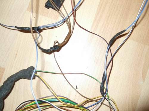

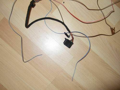

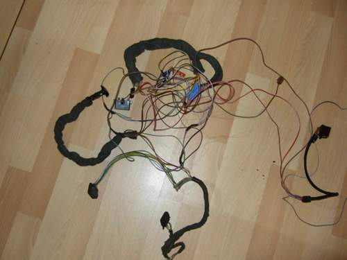

Aber wie gesagt der Kabelbaum wo OBD und so dran is, ist überall geflickt, es sind Drähte getrennt und und und... der ist wohl Schrott! Wie bekomme ich Saft auf die Kiste? über den 12 poligen Stecker? Ich mein, ich hab ja nen Sicherungskasten und jedemenge kurze Kabelbäume die da rein passen dabei bekommen...
du wirst schon nen heilen kabelbaum brauchen um die C-tronic betrieiben zu können sonst gibt das nix. kannst du den nicht wieder zusammenflicken oder ist das nicht zu erkennen wo was getrennt wurde usw. mach mal ein pic von dem baum. hatt dich der verkäufer wohl ein bischen übers ohr gehauen

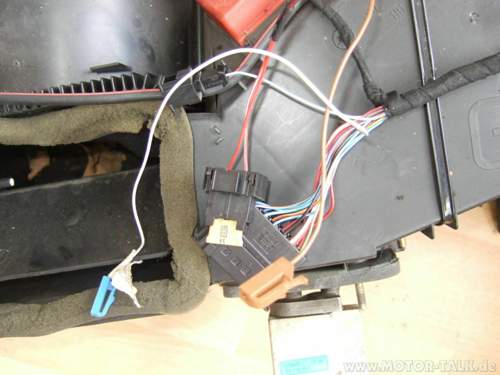

der kabelbaum am gebläsekasten ist aber ok ? da muss ordnung rein in den kabelbaum sonst kommst du beim einbau durcheinander. so gibt das nix. versuche mal von der ZE weg die kabel zu sortieren und dann zusammen zu binden mit Kabelbindern oder Tape bis du an die 12 fach steckverbing am gebläsekasten anlangst. da müsste ein blauer 10-12 stecker sein der in den sicherungskasten auf Q kommt, ein gelber 1 fach stecker für TV 13 Kabelfarbe schwarz grau, ein roter stecker mit einer 5 A sicherung für 30b, 1 blauer stecker fürs Galasignal TV 14, einer für Diagnose, 1 gelbe 1 fach steckverbindung kabelfarbe rot schwarz, Massestecker könnte auch noch da sein
wenn du dir das nicht zutraust oder meinst du schaffst das nicht schick mir den kabelbaum. der sieht nicht hoffnungslos aus

Wo sollen die Stecker sein? An welchem Baum? Ich hab nur die Stecker wie auf dem Foto vom Kasten, die ungefähr so sind.... In meinem ZE ist Q schon belegt... Kann man da mit Stromdieben dran bzw vllt passt ja einigermaßem das andere Ende und ich flicke nur die 2 3 Drähte Klima noch darein!!
Wie sieht das im Motorraum aus? Sind das dort nur Druckschalter und Kompressor? Kann ich die Strippen nicht einfach von Hand legen ohne jetzt nen riesigen passenden Baum zu suchen und in Stundenlanger Kleinarbeit darein zu frickeln??

ist aber nicht plug & play bei dir weils wohl ein IDDI ausgebaut hat der keine ahnung hatte und einiges demoliert hat am kabelbaum und vom Motorraumkabelbaum reden wir besser noch nicht. das ist Teil 2 der Elektrik und hatts auch in sich

Diese schrecklichen Flickstellen im Baum sind echt natur^^ Es ist unter dem Kleber nicht verdrillt sondern verpresst... Das scheint von Werk aus so zu sein, nur grotten schlecht überklebt! Die getrennten Kabel haben eine saubere Kante, das passt 1:1 zusammen. Werde die nun flicken und habe dann hoffentlich nen funktionsfähigen Baum ;-)
Aber schaue mit zur Sicherheit nochmal den SLP an... Achja, die Abkürzung war das Problem, das Teil selbst war mir bekannt 😉
der slp stimmt, wenn was nicht stimmt dann dein kabelbaum. teilweise sind sachen zusammengecrimpt und das ist orginal so wie die masse auf dem einen foto. für jede ader nen massepunkt oder ähnliches zu legen würde die ZE irgendwann sprengen. kauf dir isoband und dann umwickelst du es noch mal sauber und so hast du nachher einfach plug In. die stecker mit den kabeln auf dem slp müssen alle da sein sonst wird das STG der C-tronic nicht einwandfrei arbeiten. Haste ja erstmal was zu tuen. wenn du fragen hast frag, das wird ein langer weg mit deiner C-tronic
