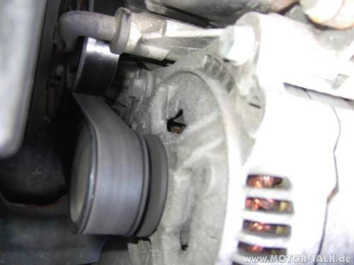

das spannelement fehlt dir wohl auch noch, an den motorblock wird etwas komplett anderes geschraubt als wie bei dir da im moment sitzt.
ist ein halter für Lima und Kompi. es wird noch ein langer weg, dir fehlt die hälfte. hast du die 90m amp. Lichtmaschine ? die brauchst du ! und du wirst andere kühlwasserschläuche benötigen weil der Kühler grösser wird. deine alten hauen nicht mehr hin
kann der halter nicht schon dran sein? das frage ich ja, weil da schon gewinde sind.. vllt is es ein doppelhalter...

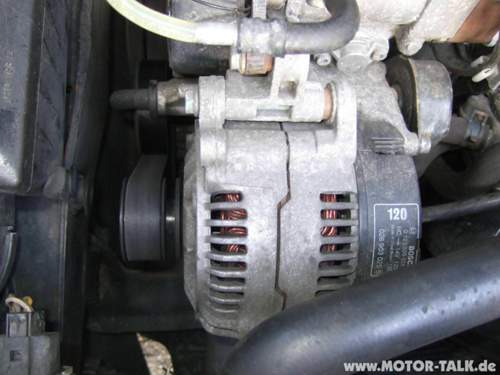

spannelement? wofür? ich weiß nur, die riemen laufen anders, die neuen hab ic schon da, ne neue riemenschreibe für die wapu auch. lima hab ich ne 120er schon drin gehabt... wegen diesel oder hat da schon einer vorgedacht? kannst du mir sagen welche schläuche? dann kann ich die besorgen, der freundliche, der das weiß, hat immer so unfreundliche preise...

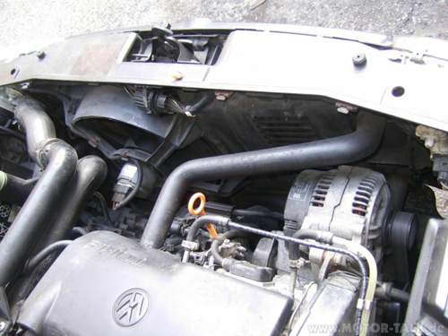

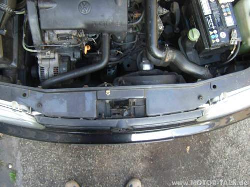

du hast nen diesel aber keinen doppellüfter ? ein nachbar hat auch einen variant ohne klima aber trotzdem doppellüfter. die karre steht hier und verreckt vor sich hin. deine kühler ist entscheidend, wenn er die maaße 63*38 cm hat hast du glück und brauchst keine neuen kühlwasserschläuche. must du mal schauen. mach mal ein pic von deinem lima halter und dem schlossträger von oben.
ja hab ich... fahrrichtung links is der lüfter, rechts so klappen die durch den fahrtwind aufgehen.. ich will mich auf 3 4 cm nicht festlegen, aber die größ hat er schon, wenn net sogar etwas größer...
is das auf dem foto das gewinde für den klimakühler? wenn ja, kann ich den ja drinlassen und muss nicht wegen der befestigung den kühler tauschen...

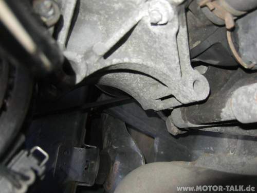

spannelement hast du, somit wohl auch die vorrichtung für den kompi. is ja schon mal was. obere kühlwasserschlauch sollte passen, dein kühler somit auch die maaße von 63*38 cm erfüllen. einen größeren gibt es nicht im g3. der untere kühlwasserschlauch, da gibst 2 verschiedene und den könntest du nicht haben. der kompressor drückt sonst nachher drauf, das darf nicht sein. kann ich auf dem pic nicht sehen. es gibt da 2, frag mal bei VW für mit klima und ohne, die unterscheiden sich nur durch den letzten buchstaben. du wirst bestimmt den ohne haben. passt doch schon manches
woran erkenne ich das? ich meine der schlauch sitzt zu tief, als dass er im weg sein kann...
sind das die halten für den zweiten kühle? brauch ich nur noch den lüfter und dann ist die front komplett?
das steuergerät besorg ich mir jetzt...
auf deinem unteren schlauch steht irgendwo ne VW nummer. der kompressor drückt sonst auf den schlauch, es gibt wie geschrieben 2 verschiedene. das muss passen das der um den kompi herum geht. bei erschütterung usw könnte es vielleicht sein das der kompi den schlauch wegdrückt/beschädigt und dein kühlwasser auf der strasse landet. der teufel steck im detail. ich habe es selber bei meinem einbau gesehen
