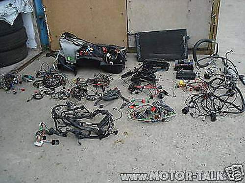

ich fall vom Glauben ab! Ich habe eben mein Paket ausgepackt und wäre bald vom Stuhl gekippt. Ich habe so ziemlich den gaaaaaanzen Kabelbaum aus dem G3 bekommen. Unzähle Kabelbäume in Kilometer Länge, Kiloweise Kupfer... Ich hoffe mein Besuch sieht da nichts von, weil ich sonst als Kupferdieb gezählt werde...
Ich brauche gaaaaaaaanz dringend Bilder. So viele Kabel bekomme ich niemals unter... Anbei mal ein Foto....
-buvi2d-cgk-kgrhgoh-diejlllveujbkm-gokydq-1
du brauchst nur die kabelbäume die zur c-tronic gehören. verfolge den innenkabelbaum einfach anhand der stecker vom gebläsekasten zur ZE.
ZE? Ich habe nen Kabelbaum, da ist der Batterieklipp dran, ich hab einen, da geht der Schlauch vom Scheibenwasser durch, ich hab einen, da ist alles vom Radio mit drin, ich hab 2 mit rieesigen Steckern (Steuergerät!?) ich hab zich kleine Dinger... Einige wohl aus dem Motorrraum davon...
Wieviele Bäume muss ich wechseln? Ich habe mal so angefangen zusammen zu stecken.. Ist das richtig, dass am Bedienteil ein 5-Poliger Stecker frei bleibt oder muss da ein weiterer Kabelbaum dran? Ich hab alle Stecker verbaut, die an dem Ast waren
ZE= Sicherungskasten. An dem Innenkabelbaum kann der Zigi Anzünder, Diagnose, Heckschalter usw mit dran sein. Am Bedienteil der c-tronic bleibt keine Steckvorrichtung frei. Kann aber nachher mal bei mir schauen aber bin mir 99% sicher das alle steckplätze auch belegt werden
Es werden alle belegt.
Du brauchst den Motorraum-Kabelbaum (dicker großer Stecker fürs Motorstg. - Batterieclip mit roten Kabeln, runder Stecker zum Motorkabelbaum und runder Stecker für Lichterkabelbaum)
Du brauchst den Armaturenbrett-Kabelbaum (zwei Stecker fürs Radio, Stecker für die Climatronic-Einheit und Bedienteil, Stecker für die ZE und Stecker für Heckscheibenschalter etc.)
Und halt den CT-Kasten, wo der Kabelbaum ja dran ist.
Und dann alles mal inna Trockenübung zusammen stecken, wie in meinem Video.
Ist der letzte Stecker am Steuergerät ein Flachkabel von dem Kasten?
Von Kabelbäumen für den Aussenbereich hab ich einige. Es passt aber nicht ein einziger, wenn ich das richtig sehe... Der eine passt absolut nicht, der andere passt einigermaßen, hat aber nur den Rundenstecker für ganz vorne, einen Lüfterstecker der nicht passt, paar Stecker für mal hier und mal da... Der einzige Batterieklipp den ich habe ist schwarz, aber der Kabelbaum passt mal wieder nicht...
Das Stück zw. LiMa/Kompressor und Anlasser scheint auch nicht zu passen, da das Kabel für die LiMa nur noch einpolig anstatt zweipolig is und auf der Seite des Anlassers das zweite Gegenstück fehlt!
Ich habe einen Kabelbaum am Kasten, der so einige Sachen miteinander verbindet und mit ans Steuergerät ranreicht! Da ist auch ein möderischer Stecker dran, wo ich absolut kein Gegenstück für habe, jedenfalls bei den Sachen, die mir zugeschickt wurden. Der andere passt an den Kasten, die Mitteldüse, Lichtsensor und hat dann noch den Stecker für OBD dran. Was die anderen Sachen sind weiß ich nicht. Der Baum ist aber TIERISCH geflickt und hab echt Angst, den ans Bordnetz anzuklemmen
1 stecker fürs bedienteil kommt von der fussraumbelüftung vom gebläsekasten meine ich, ist so ein weisses flachkabel. der ganze innenkabelbaum endet im sicherungskasten/TV Verteiler usw. und dann bleibt ein 12 fach stecker übrig der die verbindung nach draussen zum LSTG,Kompi,Lüfter usw herstellt. schau mal nach dem gegenstück für den 12 fach stecker und dann wirds eventuell fummelig aber machbar. habe da so eine Idee wie du dir einiges an kabelverlegen im motorraum sparen könntest
In Richtung Sicherungskosten habe ich nur den 12 poligen im Angebot (Gegenstück fehlt oder ist das schon verbaut?) und 3 einzelne dünne Dräte, kleiner blauer Stecker, grauer Stecker und brauner Stecker.
