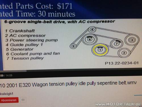

Du solltest einmal nach dem Schwingungstilger (Keilrippenriemenscheibe vorne auf der Kurbelwelle) schauen! Bei der Laufleistung, sollte die zwar längst erneuert sein...aber ein kurzer blick schadet nicht!
Der Schwingungstilger, besteht aus drei Teilen: dem Innenteil, dem Aussenteil (darauf läuft der Riemen) u. dazwischen ein Gummiring. Sieht dieser Gummiring irgendwie komisch aus o. haben sich die Teile gegeneinander "verschoben", solltest du den Schwingungstilger erneuern.
Die "Suche" wird entsprechende Bilder ergeben.
MfG Günter

habe den Schwingungstilger mal angeschaut .Für mich schaut er normal aus habe aber zur Sicherheit mal eine Markierung angebracht um zu sehen ob er sich verstellt. Optisch sieht er schon älter aus .
Du meinst schon Nr.7 auf der Skizze ?
Gruß Torsten
Nein, das ist die Spannrolle, der Schwingungstilger ist in die Kurbelwellenscheibe eingearbeitet.
Riementrieb

Nein, es ist die Nr 1 !
Guckst du:
http://www.m112technikcheck.bplaced.net/riemenscheibe.htm
Der blaue Pfeil zeigt, wie es aussieht wenn sich die Teile "verschieben"!
Dabei besteht höchste Gefahr für den Motor, weil die Riemenscheibe dann in den Steuergehäusedeckel u. die Ölwanne ein Loch schleift = sauteuere Rep., bei MB um die 4000Euro.
Markieren der Teile ist gut u. sobald sich die Markierungen verschieben, den Schwingungstilger erneuern.
Was du auch einmal nachsehen könntest, sind die Dichtungen vom Öl-Wasserwärmetauscher zum Ölfiltergehäuse. Auf dem obigen Bild mit dem blauen Pfeil, ist dass das Teil links am Ölfiltergehäuse. Die Dichtungen (Formteile, gibt einen Rep.-satz bei MB) härten irgendwann aus u. Öltropft auf den Riemen.
MfG Günter

die Riemenscheibe sieht aus wie auf dem rechten Bild . Auch haben sich die Markierungen bis jetzt nicht verschoben ( 100 km Fahrt ). Die Dichtungen werde ich mal kontrollieren.
