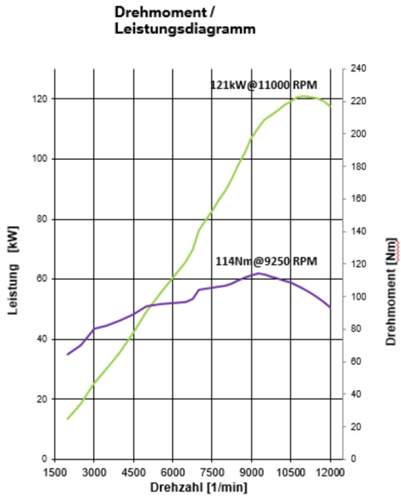

Wenn man sich das Leistungsdiagramm der K69 anschaut braucht man sich nicht zu wundern. Die dürfte im 3. bei 50 gerade mal um die 3.000U und im 4. nur noch 2.000U/min. drehen.

Gangdiagramm K69
Leistungskurve K69

Das die S1000-Motoren ein mehr oder weniger ausgeprägtes Konstantfahrruckeln haben ist bekannt. Dazu gibt es unzählige Beiträge im S1000RR Forum.
Der Motor stammt aus der RR und ist nunmal rigoros auf Sport und Drehzahlen ausgelegt, heißt geringe Schwungmasse, sehr kurzer Hub und keine Ausgleichswellen. In Kombination mit geringer Drehzahl entsteht dann eben das Konstantfahrruckeln.

Vielen extra Dank für für die beiden Diagramme, sind wirklich interessant.
