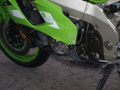

habe das motorrad danach 200km ohne probleme nach hause gefahren, lenkt, bremst, fährt, fährt sogar geradeaus, knackt nichts...
lediglich eine schelle des wasserrohres/wasserschlauchs habe ich nachstellen müssen, da es dort ein wenig hinausdrückte und
ich muss mir die linke fussraste mal genauer ansehen, die lässt sich so seltsam drehen.

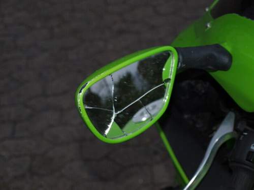

achso, der linke spiegel ist natürlich auch kaputt, linke verkleidung teils abgebrochen und verschrammt.
morgen sehe ich mir alles genauer an.
nachdem ich eben schon fast vom sofa gefallen bin, als ich nach verkleidungen, limadeckeln, spiegeln, fussrastenanlagen geschaut habe, hab ich mir gedacht:
da machste mal GAAARNIX dran, außer spiegel austauschen und den wasserschlauch/rohr im auge behalten und die raste zu prüfen.
-halt die technik in schuss bringen-
FRAGE : 1. wie würdet ich vorgehen, so wie ich es geplant habe oder muss ich noch was beachten?
2. was kann an der raste kaputtgehen (sie lässt sich ca. 1cm vor & zurückdrehen - wie eine schraube)

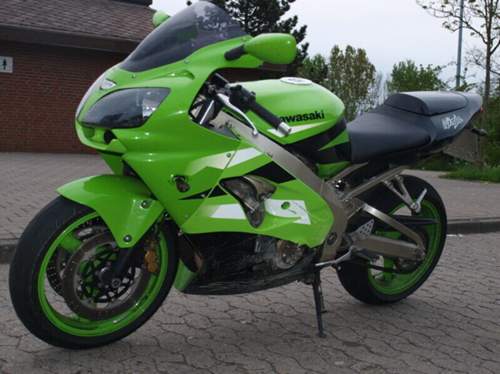

auf dem gelände war fotoverbot, aber eine impression von danach habe ich dennoch:

versuch mal an der Fussraste die Schraube nachzuziehen!
ansonsten Verkleidung neu lackieren lassen kost ja nicht die Welt und das dekor sollte es auch geben!
Gruss Oliver
Ich persönlich (!) würde aber schon schauen lassen, ob der Rahmen nicht doch verzogen ist. Mir wäre das einfach zu heikel, da etwas zu riskieren, noch dazu mit so einer "Rennmaschine" - ich fahre selbst ein Naked Bike, da sieht das ein bisschen anders aus...
nabend,
vielen dank für den gut gemeinten rat. habe die machine jetzt ausführlich ohne verkleidung angesehen und abgeleuchtet, dabei nichts auffälliges feststellen können. sie fährt auch genauso wie vorher. da sie "sanfte" im kiesbett gelandet ist, werde ich so weiterfahren. wie ich werkstätten so kenne, wäre sicherlich die hälfte unbedingt auszutauschen, das erspare ich mir. wenn ich zu nem schrauber bekannten gehe, wird der 100% auch sagen, da brauchst nix machen.
wirklich vielen dank für den tipp, deswegen habe ich hier ja gefragt. ich denke ich schätze die situation aber korrekt ein, das bike fährt echt super, die sichtkontrolle hat nichts ergeben.
ich ersetze den fussrastenhalter durch ein neuteil, dieser wurde in seiner arretierung in der, der fussrastenbolzen greift, überdreht. daher kommt der ganz neu. der spiegel wurde schon ersetzt, blinker ebenfalls. also nochmal günstig davongekommen.

Zum Unfallbike:
Ich würd mir in diesem Fall auch keine großen Gedanken über das Bike machen.
Wenn der "Umfaller" ins Kiesbett und das anschließende Rutschen nur sanft war, dann ist da auch nichts am Rahmen/Gabel/etc. verzogen. Das sie so fährt wie immer ist ein weiteres Indiz dafür.

Kann nur sentenced77 aus vollster Überzeugung zustimmen - neuer Spiegel und fertich....
Kampspuren schänden nicht und von dem bißchen Asphalt wird noch lange kein Rahmen krumm. Die geilste Idee hatte mal ein Honda-Fahrer, den ich am Sachsenring getroffen habe. Dem war die Blade in Most in den Kies geknallt. Die Verkleidung hat er einfach gelassen wie sie war und mit dem edding fett draufgeschrieben  FUCK. Einfach genial.
