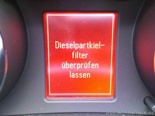

haben uns 2012 einen Opel Insignia Sports Tourer 2.0 CDTI, 160 PS gekauft.......1 Jahr später gabs dann die Rückrufaktion auf genau das Modell wegen eines Softwarefehler´s der bis zum Motorschaden führen kann. Okay sagten wir uns, bringen wir unseren auch hin, Brief bekamen wir zwar keinen aber weils genau das Model war okay. Bis dato mit Rußpatikelfilter keine Probleme gebhabt (Auto ca. 1 Jahr bis dahin, auf Kurz- wie Langstrecke bewegt, Fahrstil nicht geändert)!
4 Monate nach dem Update, das erste mal das der Wagen net zieht..... weil Rußpatikelfilter dicht, okay war das 1 Mal bei uns nichts weiter bei gedacht (Wagen nach wie vor auf Kurz- wie Langstrecke bewegt, Fahrstil unverändert).
Dann 6 Monate später wieder das gleiche, da wurden wir schon stutzig und heute sagt meine Freundin zu mir du der Wagen zieht wieder nicht........ganze 4 Monate nach dem letzten mal.......hallo ???????
Langsam kommt es mir so vor als wurde bei den Softwareupdate etwas im bezugt auf Motoreinstellungen verkehrt gemacht!?
Meine Frage ist also: Kann bei dem Softwareupdate eine Einstellung so verändert worden sein das der Rußpatikelfilter durch ein falsche Setting(Einstellung) schneller dicht ist !?
Weil 1 Jahr fahr ich quasi ohne das sich was tut und nach dem Update kann ich in Intervallen von fast 4 - 6 Monaten antanzen!
Wer hat ähnliche Erfahrungen gemacht nach dem Softwareupdate 2013 (Opel Insignia Sports Tourer 2.0 CDTI, 160 PS) !?
mfg. Chris

Äussert sich das denn in Fehlermeldungen, wie "Fahrzeug demnächst warten", MIL/MKL an, DPF Leuchte blinkt?

jo das mit Fahrzeug demnächst warten kam......
Rückblickend kam mal die DPF Leuchte, aber dann sind wir eh wieder lange Strecken gefahren und aus war sie. Dann kam das Update, seid dem kommt die DPF Leuchte/Anzeige gar nicht mehr......aber der DPF war dann 2 mal dicht und jetzt beim letzten mal zu 67% was wohl einen Fehler ausgelöst haben muss......Fazit: Auto zog nicht mehr und man konnte net schneller als 50 fahren!
Fehler wurde gelöscht bei OVH und der Wagen zog wieder!
Das ist für mich klar ein Fehler in der Software, weil andere Filter wurden bei großer Inspektion mit gewechselt.....
Der DPF setzt sich zu und das Auto sagt zu keiner Zeit was über DPF ....komisch !!
Das ist als sollte mich eine Diebstahlanlage hinweisen das mein Auto geklaut wird, diese aber nicht mehr tut nach einem Software Update.
.... erst zu heiß gekocht und dann kommt die Brühe nicht mal ansatzweise zum kochen, so siehts wohl ehr aus.......Ottonormalo ist der Dumme und kann schön weiter zahlen, weils bei den 61.000 vielleicht 3 x vorkommt ^^
ps.: und bei denen wo der abgebrannt ist war die Brühe wohl ehr viel viel zu heiß : PPP
Gut. Wenn der Fehler "Fahrzeug demnächst warten" angezeigt wird geht das Motorsteuergerät üblicherweise in den Notlaufmodus, um den Motor zu schützen. Dann wird die Leistung reduziert. Das Fahrzeug erreicht dann maximal noch eine Geschwindigkeit von vielleicht 80 km/h und braucht eine gefühlte halbe Stunde um dahin zu beschleunigen.
Wenn kein MIL/MKL und auch keine DPF-Lampe angeht, hat das üblicherweise rein garnichts mit dem DPF zu tun. Da hast du uns auf die falsche Fährte gelockt 😉
67 % Sättigung ist auch noch nicht ausreichend für Problemmeldungen.
Nachdem, was du so schreibst schicken aber offensichtlich die Werte, die ein Sensor im Bereich des DPF meldet, den Motor in den Notlauf.
Das können dann nur der Differenzdruck-Sensor oder der Abgastemperatur-Sensor sein. Letzterer erzeugt andere Symptome, wie "Motor überhitzt".
Vom Fehler löschen allein zieht der Wagen aber nur wenn ein Problem nur kurzfristig vorlag, kurzum Notlauf vorlag. Ein Zündungszyklus erfüllt dann meist den gleichen Zweck. Hast du irgendwas erhalten auf dem der Fehlercode steht? Damit könnte man weit mehr anfangen.
