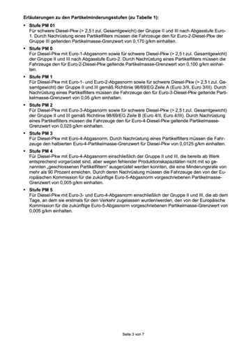

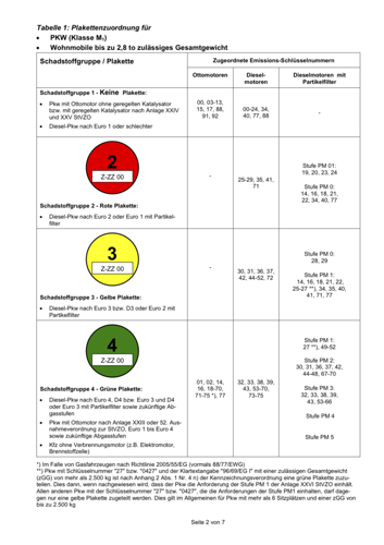

Nicht ganz. Die Schadstoffklasse entspricht der Euronorm. Die Schadstoffgruppe umfasst durchaus mehrere Schadstoffklassen (in Abhängigkeit vom Partikelfilter). Im Anhang findest du eine Übersicht, die den Zusammenhang gut verdeutlicht.
Original geschrieben von papajan
Mit dem Rußpartikelfilter müsste der selbe Camper meiner Meinung bei Euro3 bleiben (Nachrüstung höchstwahrscheinlich nach PM1) Steuerlich ändert sich dann nichts. Aber er bekommt grün. Schön wäre es natürlich, wenn die Nachrüstung PM2 bringen würde, dann wären es 180 Euro. Komisch, dass sich die Verkäufer dieser Filterdose bezüglich der PM-Stufe so bedeckt halten.
Die PM-Stufen sind so etwas wie eine Gütefunktion. Die Höherstufung in eine andere Schadstoffgruppe basiert darauf, dass vorgegebene PM-Werte erreicht werden müssen (meist die PM-Werte der nächst höheren Schadstoffklasse).
Zudem klassifizieren die PM-Stufen auch die unterschiedlichen Partikelfilter und ordnen sie eine bestimmten Schadstoffklasse zu.
Erlaeuterungen-pm
Plakettenuebersicht

Wir wissen: PM 4 bedeutet Partikelminderungsstufe 4.
PMK4 - vielleicht ein neues Wort für "Schadstoffklasse" 4 ? Nein! - hab ein bissel gegoogelt
PM..X steht für "Pkw mit Nachrüstung"
PMK..X steht für "Lkw/Busse Nutzfahrzeuge mit Nachrüstung"
Quelle: eine ähnliche Tabelle wie in meinem Link im letzten Beitrag bzw. in dem von 206 driver geposteten Link - ABER etwas ausführlicher:

Bei der Nachrüstung eines Partikelfilters ändert sich die Schlüsselnummer nicht.
Im Anhang findet ihr die komplette ''Plakettenverordnung''. Ich hatte vorher nur Auszüge gepostet, damit es noch halbwegs übersichtlich bleibt.
