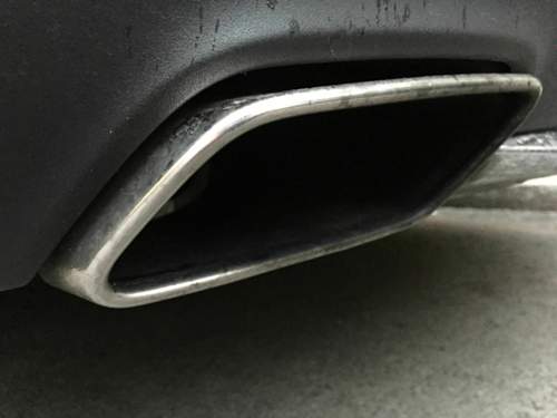

Habe soeben ein Bild von meinen Zeirblenden gemacht, muss gestehen das Ich das Auto und die Zierblenden am Wochenende gereinigt habe, seitdem bin ich ca. 100km gefahren.
Img-0103
@E_COUPE_350CDI schrieb am 9. Juli 2015 um 21:00:09 Uhr:
Nach 100km sehen meine deutlich schmutziger aus. Werde morgen das Autohaus kontaktieren, wo der letzte Service vor 4 Wochen durchgeführt wurde. Sobald ich ein Ergebnis habe werde ich davon berichten.
