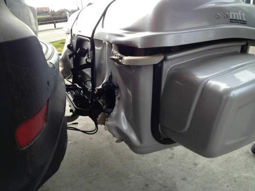

zum Thema richtig "Rohr geben" hatte ich im Skiurlaub ein eindrückliches Erlebnis... 😉
Gruß Daniel - der wieder mit Dachkoffer in den Skiurlaub fährt
PS. MFT Systems war sich sicher, dass beim SRT nicht so viel heiße Luft hinten raus kommt und nix passiert😉
Img-5480
Uuiiii... wie hat MFT darauf reagiert?
