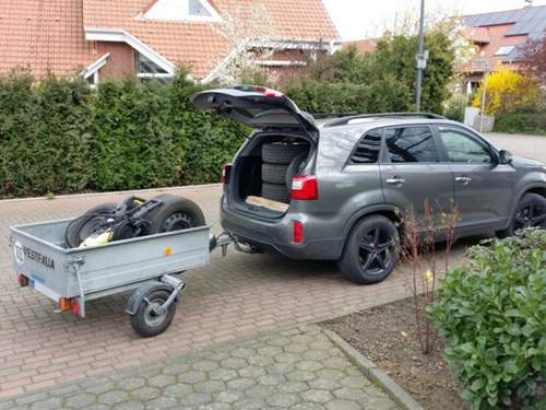

Das ist Unsinn! Für eine 100 km/h-Zulassung eines Anhängers braucht es grundsätzlich zunächst einmal weder Stoßdämpfer und erst recht keine ASK!!!! Siehe erstes Foto! Das ist die "Schubkarre" von einem Freund, hat weder Stoßdämpfer, noch sonst irgendwas - fährt sich vorwärts wie rückwärts auch echt bescheiden - aber mit 100 km/h-Zulassung! 😁
...würde ich, insbesondere leer, nie machen - eine kleine Bodenwelle und das Ding fliegt durch die Luft!😁
