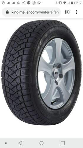

@Lexwalker Deine Aussage ist falsch. Es sind alles Hinghaus Reifen, die Unterbezeichnungen kenne ich...
Ich klinke mich jetzt aus, alles wichtige ist gesagt.
@Ron_Blanco
Dann schreib den Hersteller mal an, dass seine Bezeichnungen auf der Webseite falsch sind 😉
Natürlich ist Reifen Hinghaus die Firma, die Marke ist trotzdem bei allen Reifen King Meiler.
So wie du Playmobil kaufst und nicht geobra Brandstätter.

@Lexwalker und wenn es so wäre dann würde ich Hinghaus empfehlen seine Winter Tact Reifen auch mit King Meiler zu beschriften. Was in der Vergangenheit nicht der Fall war, und meines Wissens auch heute nicht 😉. Zudem beziehen sich meine Erfahrungen sowohl auf King Meiler, als auch Winter Tact.
@Ron_Blanco
Dein Wunsch wurde erhört 😉
P.S. Deine Erfahrungen weiß ich definitiv zu schätzen, nicht das du mich falsch verstehst!
2019-11-08-12-17
@Lexwalker O.k. Lexmaul, dann wurde das in den letzten Jahren geändert, früher (vor wenigen Jahren) stand nämlich nur Winter Tact drauf, und nur auf den Sommerreifen King Meiler.
