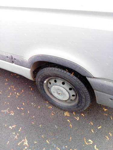

Nachdem ich unzählige Meinungen und Kommentare hier gelesen habe und danach nicht schlauer war als vorher, habe ich mich entschlossen das ganze nun im Eigenversuch zu testen. Reifen bei ebay bestellt, heute montieren lassen.
Erster Mythos der Runderneuerten ist bereits entkräftet, die wahnsinnige Unwucht, an keinem Reifen insgesamt mehr als 30 Gramm Gewichte.
Kosten nun mit Montage in der Fachwerkstatt 60 Euro pro Rad.
Nun geht der Fahrversuch los.
Edit: (180 Euro +60 Euro) :4= 60 Euro Gesamtkosten pro Reifen

Entkräftet ist da gar nix, du hast einfach Glück gehabt und 4 "gute" bekommen, die wenig Gewichte brauchen.
Die Gewichte sind aber nicht das Problem, sondern schlechter Rundlauf, sprich Höhen- und/oder Seitenschlag bei vielen King Meiler.
Kannst auf null wuchten, eiert trotzdem noch, und lässt bei hohen Geschwindigkeiten das Auto vibrieren.
Nach 2 Jahren haben diese Reifen dann meist Risse zwischen den Profilblöcken, die die weitere Nutzung in Frage stellen.
Laufflächenablösung kommt hin und wieder vor, kündigt sich meist an mit "bupp, bupp, bupp", wenn das an einzelnen Stellen anfängt.
Ich würde die Reifen fahren wenn sie gut wären, leider schon mehrmals schlechte Erfahrungen damit gemacht.
