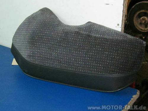

An der Rückenlehne ist noch ein Stoffteil was extra montiert ist (reingedrückt). Ziehe es raus. Dann kannst du den Gurt abschrauben.
Dann Rückenlehne wieder einrasten. Jetzt Gurt zurückschieben (nicht ziehen) danach muss das Blockiermechanismus wieder loslassen.
EDIT ich meine Teile 5 und 6 LINK
Sitzteil

Danke für den Tipp, aber das wird so nicht klappen - die Gurtrolle ist ja in der Rücklehne. Die Teile 5 und 6 sind nicht an der Rücklehne festgemacht, sondern an den Seitenwänden des Fahrzeuges!
Den Gurt bekomme ich, wenn der Sitz umgelegt ist, ganz weit reingeschoben (bis es nicht mehr geht), aber es klemmt trotzdem beim (vorsichtigen) wieder rausziehen.
Ich vermute, dass die Gurtrolle defekt ist. An die will ich ran.

Bedenke das der Austausch des Gurtes hinten auch zu der Kategorie "Nordkoreanischer Strafarbeitslager" gehören....Mein Vorschlag nach wie vor: bau die kleine Polsterung aus neben der Rückenlehne, löse die Schraube die den Gurt unten Festhält, umklappen, und dann hast du schon gewonnen.

So, Problem gelöst. Gurt unten abgeschraubt, Lehne hoch, Gurt rausgezogen, unten wieder eingeschraubt. Etwas kompliziert, diese Art der Gurteinstellung, aber jede Marke hat so ihre eigene Skurrilitäten.
