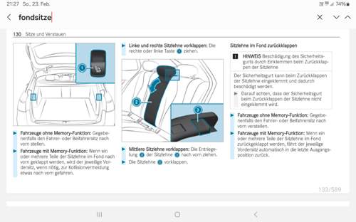

ich hätte ein paar Fragen zur Rücksitzbank:

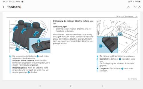

1) Welche Bedingungen müssen erfüllt sein, damit ein Umklappen über den Schalter im Kofferraum funktioniert? Egal ob Zündung an, Zündung aus, die linke Entriegelung geht nicht mehr. Ist die ggf. gesperrt weil ganz rechts der Isofix belegt ist?
2) Gibt es eine Handentriegelung für die Rücksitze? Leider ist mir der Knopf von der Billigkarre dafür abgebrochen für die rechte Seite beim Versuch die Sitze umzulegen (so wie auch der eine Fensterknopf am Fahrersitz für hinten rechts, den man also quasi nie benutzt: Billigkarre; obwohl dort zu dem Zeitpunkt kein Kindersitz befestigt und damit alles frei war, es ging trotzdem nicht und dann hatte ich den Knopf in der Hand)
3) Weiß jemand wo ich den Schalter für rechts bestellen kann? Vermutlich muss da - wie vorne auch - die gesamte Einheit inkl. der 12V-Steckdose neu, weil es eben Billigstplastikklump ist? Kann man das mit 1,5 linken Händen selber wechseln? Hat das schon mal jemand gemacht?
Ich bin mal wieder absolut unterwältigt. Brauche den Laderaum und die Sitze lassen sich nicht umlegen. Hoffe es gibt eine mechanische Überbrückung und jemand hier weiß Rat.

Bei mir klappte das Umklappen der Rücksitze links mal gut, mal erst nach einigen Versuchen. Teilweise waren 10/15 Versuche notwendig. Rechts ohne Probleme.
Die Werkstatt hat ( nach meiner Reklamation und Vorführung) den Schalter ausgetauscht, seitdem geht es wieder vernünftig.

Gibt es denn irgendeine manuelle Entriegelung? Muss man irgendwas beachten bzgl. Zündung oder so?

Kannst du mal die Vordersitze weiter nach vorne tun? Bei mir fahren die Vordersitze erst nach vorne, und danach klappen die Rücksitze erst
Ich hab den Schalter manchmal bis zu 15/20 Mal betätigen müssen bis der Sitz mal umklappte, aber wenn dein Schalter komplett hin ist…..

Der eine ist noch dran. Dann werde ich es nochmal weiter testen, auch mit nach vorn gestelltem Fahrersitz. Habe Angst, dass ich den linken Schalter dann auch bald abreiße.
Betriebsanleitung sagt man kann die Sitze sperren
Vielleicht mal durchlesen und dann das Knöpfchen drücken.
Wenn alles passt reicht einmal Drücken.
