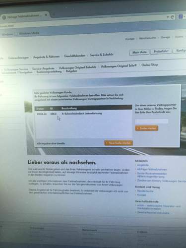

JHabe heute ein schreiben von VW erhalten,mit einer Rückrufaktion für phaetons mit glassolardach,in einem begrenzten fertigungszeitraum die Dächer unzureichend verklebt wurden.
Meiner ist im September 2007 gebaut worden.achtet mal auf euere Post ob ein VW schreiben mit den Vermerk wichtige Informationen in euerer Post liegt.
Dann unbedingt öffnen....laut telefonischer Auskunft von VW Fertigung von 04/2007-07/2008

Hab ich gestern nach Eingabe meiner fin auch auf der vw Seite gefunden.

Schreiben kam von VW aus Braunschweig Udo von wann bis wann der Zeitraum ist nicht eingegrenzt(04/2007-07/2008 laut VW Info).

hat schon jemand die Rückrufaktion durchführen lassen?
Was muß denn genau gemacht werden. Ich befürchte, dass der Freundliche zumindest im Dachbereich alles zerlegen muß, oder?

Habe das schreiben jetzt auch bekommen. Nach Rücksprache mit meinem lokalen vw Händler soll das wohl nur nachgeklebt werden. Zeitangabe: 1 Std. Kleben 1 Stunde trocknen.
Termin ist nächste Woche Montag. Kann danach berichten.

Habe das Auto gestern Abend abgeholt ist wieder alles dran und neu verklebt....wie lange es gedauert weiss ich nicht da ich das Auto den ganzen Tag beim Händler hatte....und abends nach der Arbeit erst abgeholt habe.
Der kundendienstmeister meinte das jetzt wieder alles okay wäre.ich hoffe das alles dicht ist das werde ich beim nächsten Waschanlagenbesuch testen...aber auch denke ich wird die Werkstatt getestet haben...wäre auch sonst peinlich für die Werkstatt

So mein Dach sollte jetzt auch wieder fest sein. (Frau hofft es zumindest 😉 ) Nach 3 Stunden hat mich die Werkstatt informiert, dass sie fertig sind.
